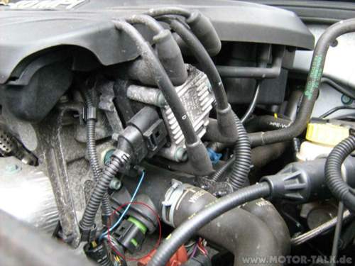

Um noch auf den Wassertemperatursensor einzugehen auf den du hinaus willst, ich würde ihn bevor ich ihn wechsele mit einem Diagnosegerät überprüfen, allerdings hab ich auch leicht reden, ich habe selber die Möglichkeit das zu machen. Er sitz Getriebeseitig am Zylinderkopf in einem Plastikgehäuse.
De Tausch ist eigentlich selbsterklärend, Sicherungsklammer raus, Sensor raus, alte Dichtung rauspupeln, neue Dichtung auf den neuen Sensor, Sensor wieder rein, Sicherungsklammer wieder rein, Wasser ggf. auffüllen. Am heißen Wasser aber bitte nicht verbrühen und aufpassen, das kann unter Druck stehen.
MFG 1781 ccm
G2-g62

Danke noch für das Bild von dem Temperatursensor samt Wechselanleitung. Ich werde der Werkstatt sagen, dass falls es dieser ist, selbiger sich dort befindet. Das spart Zeit 🙂
