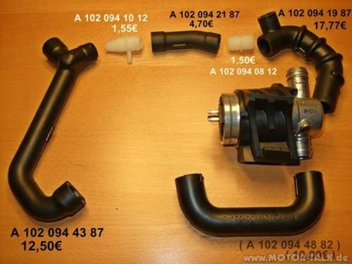

Die Schläuche vom Bild (by Helmut) sind sehr oft rissig und dadurch verändert sich das Gemisch teils erheblich, die KE legt daraufhin los dies zu kompensieren und es macht wrrrr..uuuuuu...wrrrr...uuuu... na 😁 ...
Kg-entlueftung-alles
