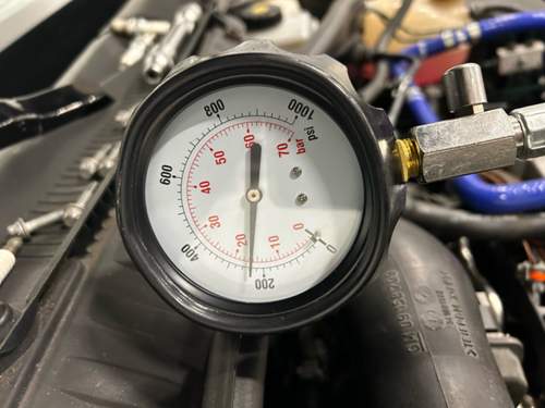

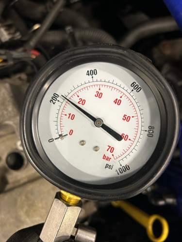

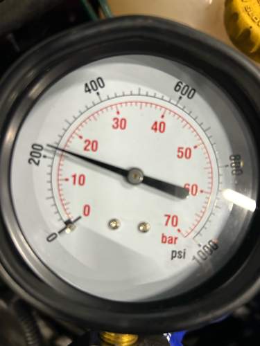

Hallo Leute,
Die compression auf alle cilindern ist top! Aber was ist jetzt das Problem??
Japp Kompression ist Top!

@Robbie1981
Benzindruck schon mal überprüft?
Sollte bei ca. 3,5 Bar liegen konstant.
Kraftstofffilter schon mal erneuert?
Und wie hoch ist der Öldruck?
Sollte im Leerlauf min. 1,5 Bar haben und bei erhöhter Drehzahl um die 4 Bar bei 4.000 U/min.
Denn der Motor hat ja Hyrostößel und die Kompression wird ja bei Anlasserdrehzahl gemessen.
Kann sein das die Hydrostößel nicht weit genug öffnen oder nicht schnell genug schließen.
