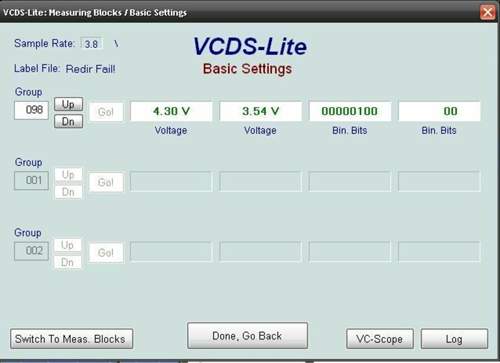

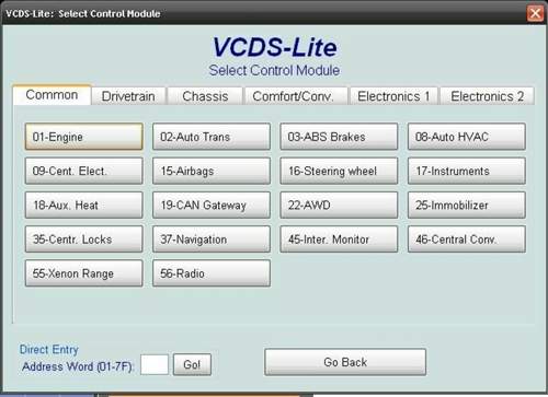

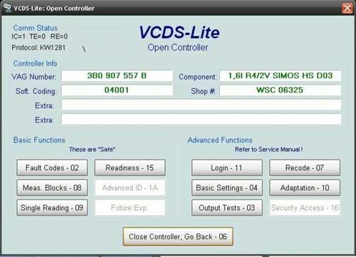

Hallo, es funktioniert bei mir nicht.
Hier mal die Vorgehensweise.
Version VCDS englisch
Bild 1 Engine 01 gewählt
Bild 2 Basic Setting 04 gewählt
Bild 3 Group 098 gewählt, und dann geht s nicht weiter (im 4 ten Kästchen in BIN Bits kein ADP Run )
aus Verzweiflung weil es nicht ging
Bild 4 Adaptation 10 mal versucht, auch nichts
Das Gleiche bei der VCDS lite versucht, geht auch nicht.
Was läuft da wohl falsch ?
Habe ein OBD2 Interface Autodia K409 KKL ( www.autodia.de )
Damit hab ich bis heut Fehler ausgelesen und gelöscht.

Hallo, ich war jetzt in drei freien Werkstätten.
Keiner hat die Einstellung der Grundwerte geschafft.
Boschgerät : da ging fast nichts.
Mit VCDS Software:
Über 01 Motorelektronik, 04 Grundwerte, 098 Drosselklappe.
Daten wurden angezeigt, es konnte jedoch nichts angepasst werden.
Jetzt hab ich in einem VCDS Handbuch gelesen , das manche Steuergeräte diese Funktion nur über die Eingabe von Logindaten ausführen.
"Gültige Login-Codes sind im Reparaturleitfaden Ihres Fahrzeugs zu finden"
Evt. habe ich ja solch ein Steuergerät im A4.
Weiss einer was darüber ?
Hat einer die Logindaten für die Einstellung der Drosselklappe ( 098 ) ?
Kann einer helfen ?
Die Adaptation dauert insg. fast 30s. vielleicht klickst Du zu schnell wieder drauf?
(Am Anfang fährt die ein wenig rum, aber dann kommen min. 20s in denen man nix hört aber was passiert)
Gib der Sache mal etwas Zeit und geh dann wieder rein!
Hallo, ich hab eine mechanische Drosselklappe.
Da wird nichts rumfahren.
Ne, wir haben ne ganze Weile gewartet. Da tut sich nichts.
Ausser diese "Abtastrate" oben links, die zeigt an.
DK wurde aber bewegt?
