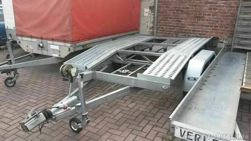

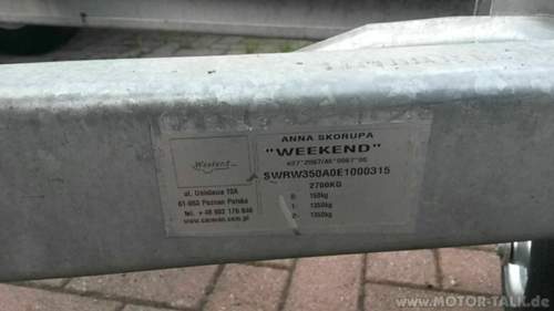

...weißt du zufällig noch die Bezeichnung des Trailers? (Hersteller o.ä.)
Du darfst bestimmt ~90-100kg Stützlast haben - die zählt nicht zur Anhängelast(!)
Also ausreizen - dient auch der Fahrsicherheit.
Aufpassen mit Überladen - ab 2000kg+-Trailern wird LKW-mäßig "berechnet", da ist man schon ab über 2% drüber mit Bußgeld dabei!
Mach' bitte ein Bild vom Gespann - wäre cool - und bitte ordentlich sichern, aber das wirst du im eigenen Interesse wohl eh machen...

Hier ein Bild vom
Typenschild des Anhängers.
Ist der einzigste Anhänger der anhand der Länge des Chargers passt.
...ok - zwar kein Leichtgewicht (~650kg), aber wie du schon meintest - sollte gehen. (Leistungsmäßig sowieso :-D )
