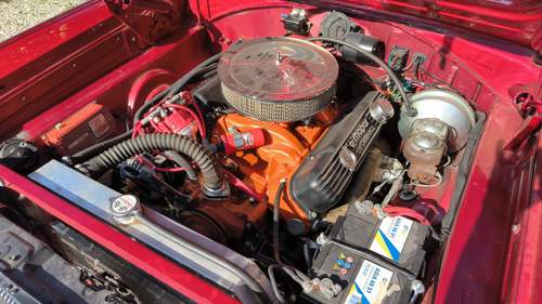

ich habe vor einiger Zeit eher zufällig jemanden näher kennengelernt, der einen 1966er Dodge Charger mit 7,4 Liter Motor sein Eigen nennt. Irgendwie kam man ins Gespräch über dieses Fahrzeug und es gäbe wohl das eine oder andere Problem. Im Herbst vergangenen Jahres war ich dann richtig neugierig geworden weil sich die genannten Punkte alle, zumindest aus meiner Sicht, lösbar anhörten.
1) rufe man die volle Leistung ab, gehe das ca. 1 x gut und dann sterbe er ab
2) Drehzahlmesser ohne Funktion
3) Die Klappscheinwerfer funktionieren zwar, aber nicht so, wie es sein soll
Man muss dazu sagen, dass der Motor von einer Werkstatt komplett überholt und mit einer elektronischen Zündung vom Typ MSD Digital 6A ausgestattet wurde. Zu Problem 1 wurde ihm gesagt, dass der Sprit im Vergaser aufgrund der Hitze verdunste und der Motor dann ausgehe. 😕 Ab dem Moment, wollte ich das Auto sehen weil ich mir das beim besten Willen nicht vorstellen konnte. Zumal die Motorhaube über einen monströsen Lufteinlass verfügt. 😰 Lange Rede: es war natürlich vollkommener Unsinn - die Benzinpumpe war defekt. Problem gelöst.
Nun aber zu den beiden anderen Punkten. Der Drehzahlmesser ist ohne Funktion. Was ich nicht weiß ist, ob man ihm einfach wieder eine Geschichte aufgetischt hat oder es mit dieser Zündung tatsächlich nicht ohne weiteres bei diesem Fahrzeugtyp geht. In der *Anleitung* steht etwas von einem Adapter, den man ggf. benötigen würde. Kann mir hier jemand weiterhelfen? Wo finde ich so einen Adapter sofern notwendig oder muss der DZM auch so funktionieren? Von Deutschen Autos kenne ich es so, dass man das Signal an der Zündspule abgreift. Da der Dodge noch über eine verfügt, müsste das doch möglich sein? Vor dem Motorumbau hat alles funktioniert.
Die Klappscheinwerfer benötigen angeblich Relais, die in USA 400 Euro das Stück kosten sollen. Stimmt das? Also der Preis? Hat Dodge / Chrysler Mitte der 60er Wunderrelais gebaut die diesen Preis auch nur im Ansatz rechtfertigen? Oder ist das wieder eine Geschichte gewesen um meinen Bekannten abzuwimmeln?
Ich habe Euch ein paar Bilder angehangen. Auf einem ist ein Teil im Motorraum zu sehen, das mit "IGN" und "FLD" beschriftet ist. IGN kann ich mir zusammen reimen aber wozu dient das Bauteil?
Wo kann man für diesen Wagen Schaltpläne bekommen?
Ich würde dem Mann sehr gerne helfen denn die Werkstatt hat nur eins im Kopf: Geld. Echte Hilfe bekommt er dort nicht, nach dem was ich gehört und vor allem gesehen habe. Der Kabelbaum ist aus meiner Sicht grenzwertig. Da lagen sogar die Zündkabel auf dem (eingewickelten) Krümmer. 🙄 Da kann man sich vorstellen, wie da gearbeitet wird.

In der Tat wird der Drehzahlmesser entweder an den Verteiler (falls dort Anschlüsse vorhanden) oder an die Zündspule angeschlossen.

Zuerst: nettes Auto und war sicher nicht billig.
Aber
Es gibt keinen 7.4 Liter ab Werk bei Mopar. Wenn dann ein 7.2 aka 440, der aber nicht im BJ66. Die rote Farbe ist auch nicht original. Also vermutlich ein Auto, das für den Export geschmikt und verbastelt wurde. Kann ein 318 oder ein 383 gewesen sein, alles andere wäre selten.
Wenn der aftermarket MSD Verteiler eine multi-spark-Zündung ist, reicht es nicht, den DZM an die Zündspule anzuschliessen, der wird irgendwas (zuviel) anzeigen. Deswegen dieses Vorschaltgerät, das es im Netz haufenweise zu kaufen gibt. ABER. Wenn der DZM original ist, müsste das Teil verbaut sein. Alternativ den Verteiler auf etwas normales rückrüsten und sich über DZM freuen.
Achja, 383 und 440 haben unterschiedliche Verteiler. (B und RB engine googeln)
Mehr Angaben wären gut.
IGN und FLD sind die beiden Anschlpsse der Lima. Es gibt hier 2 unterschiedliche Ausführungen, die man mit ein paar Kabeln kompatibel machen kann. Der Regler ist ab Werk mechanisch, die neueren haben einen elektronischen.
Ad *vor dem Motorumbau*: Also doch irgendwas anderes reingeschustert. Dein Freund soll doch mal bei dem Kollegen anklopfen, der den Motor gebaut bzw. umgebaut hat. Warum sollen wir hier die Glaskugel befragen, der Typ hat sicher ordentlich kassiert, jetzt muss er halt liefern.
