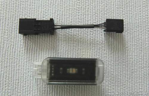

Original geschrieben von CAHA_B8
Original geschrieben von DVE
Danke erstmal für die Infos. Hast Du vlt. noch die Teilenmmern, auch für die selbst gefertigten Adapter?
Das mit geriffeltem Glas hat natürlich den Vorteil, dass man nicht sehen kann was drunter ist. Außerdem verteilt sich das Licht ggf. etwas besser.
Wie hell sind die A8-LED im Vergleich zu den A4-LED?
Gruß DVE
Die Preise jeweils plus MwSt. :
Leuchte 4H0 947 415 9,45€
Steckergehäuse 4B0 971 992 1,05€
Steckergehäuse 8K0 973 754 0,84€
Wenn beide LEDs leuchten würde ich sagen ist sie auch etwa doppelt so hell wie die B8 Fußraumleuchte. Interessant ist dass die Lichtfarbe durch zwei unterschiedliche LEDs gemischt wird.

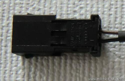

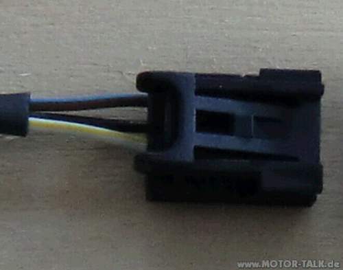

Hallo, kann mir jemand die Teilenummer für den Steckeinsatz zum Selbstcrimpen für das kleine Steckergehäuse (müsste das 4B0 971 992 sein) posten? Was kostet so ein Teil beim Freundlichen oder wo bekommt man das sonst noch her? Würth?
Danke!

Für den fahrzeugseitigen 2-poligen Gegenstecker 4B0 971 992 passt die Einzelleitung 000 979 022E (3,40€)
Für den leuchtenseitigen 4-poligen Stecker 8K0 973 754 passt die gängige Einzelleitung 000 979 009E (2,50€)
Led-leuchte-d4
4b0-971-992 Gegenstecker Fahrzeug
8k0-973-754 leuchtenseitig
Super!!!
Danke, hilft mir weiter!:-)
