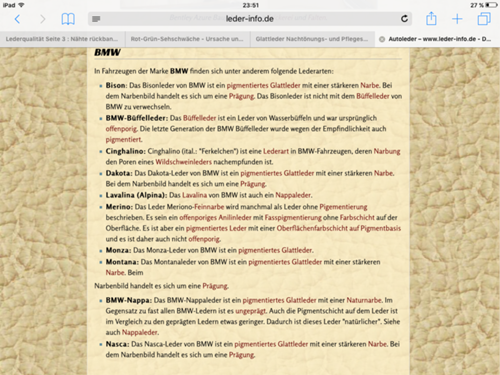

Im Dateianhang einige Infos zum BMW-Leder. Zudem empfehle ich hier einigen sich erst mal die Infos vom Lederzentrum zu Gemüte zu führen, und dann weiter zu diskutieren. 😉
Gruß Daniel

Habe gerade eine Seite entdeckt, auf der man z.B. BMW Leder als m2 Ware kaufen kann. Bei einem Riss der Seitenwange würde ich damit mal zu einem Sattler gehen. Zwar ist die Sitzheizung in dem Bezug eingenäht, aber vielleicht ist ja eine Teilreparatur des Bezugs möglich.
https://www.leder-stoff-design.de/BMW-Dakota-K2041D-mokka?curr=EUR
