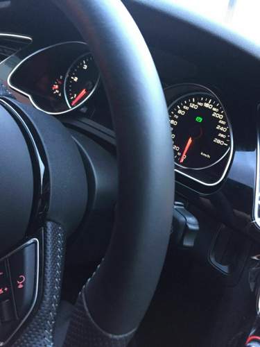

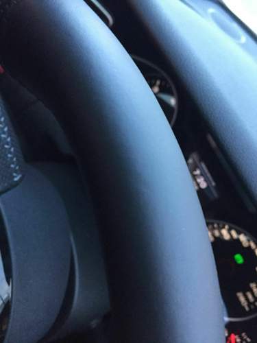

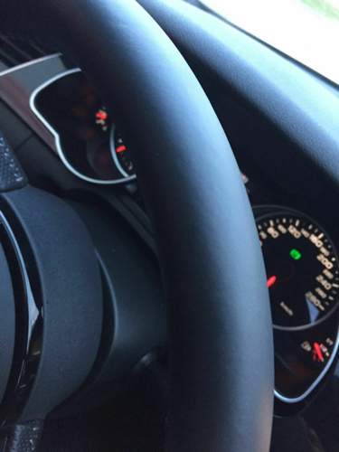

Ich habe ein kleines Problem an meinem Audi Lederlenkrad.
Das Lenkrad habe ich vor ca 2 Jahren gekauft, angeblich neu. Von Anfang an war das Leder aber am oberen Kranz Ungleichmäßig (siehe Foto).
Ich habe dann mal mit dem lederzentrum telefoniert wo man mir riet mal mit 4000er Schleifleinen dran zu gehen und ggf mit Leder freu nachzufärben.
Habe ich auch gemacht und noch etwas mit nem lederschleifpad poliert um die Unebenheiten raus zu kriegen.
Leider habe ich es wohl uebertrieben und die raue Oberfläche abgeschliffen. Jedenfalls ist der Kranz oben Jetzt glatter und dunkler als der Rest. Mit dem Lederreiniger stark habe ich einen Teil der dunklen Farbe wieder runtergenommen.
Am Montag war ich bei einer Sattlerei vor Ort und habe den aktuellen Zustand mal gezeigt. Der sattler sagte die ursprünglichen Unebenheiten kommen von der schlechten Unterfütterung und nicht dem Leder selbst. Er bietet an noch mal professionell nachzufärben für 40 Euro oder neu zu beledern für 270. Neu beledern heißt bei ihm aber auch, dass das Leder an den nähten gedehnt wird und evtl dort Falten wirft, sichtbarer als am Werk. Wie seht ihr das, was sind meine Optionen? Muss noch mal nen Foto machen vom aktuellen Zustand...

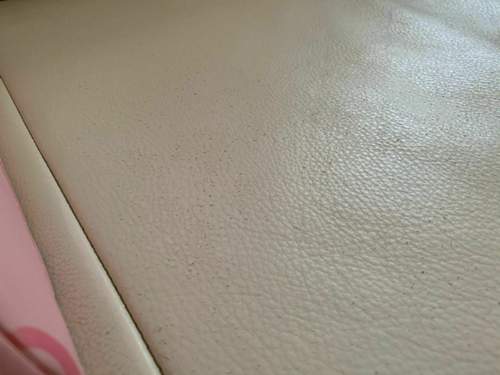

ich bin über das Forum auf colourlock aufmerksam geworden. Hab es jetzt auf unserer Couch mal ausprobiert bevor ich damit ins Auto gehe :-)
Habe dazu den Reiniger stark und den Lederprotector gekauft. Bei Anwendung des Reinigers mit der Bürste ist die Verschmutzung im ersten Moment toll weggegangen. Allerdings hat es beim abwischen mit einem feuchten Tuch sehr stark zu Fusseln begonnen und war leicht klebrig. Am Foto sieht man nur mehr sehr wenig Fusseln, das viel viel mehr. Auch wenn ich mit mehr Wasser nachgewischt habe hat es weiterhin gefusselt
Mache ich etwas falsch?
Vielen Dank für eine Rückmeldung!
Liebe Grüße
Dallas
.jpg
Spontane Vermutung wäre, dass sich die oberste Schicht auflöst. Das sieht auch aus wie Kunstleder. Wie alt?
Hmm habe auch vorher colorlock auf meiner weißen Kunstleder ausprobiert und war super Ergebnis.
Ich habe aber das Colorlock für Kunstleder bestellt und habe das im Set beigefügtes Tuch benutzt ...
Hast Du vielleicht das Colorlock Leder auf Kunstleder verwendet ?
VG Reitgrufti
Danke für eure Antworten und entschuldigt meine späte Reaktion.
Eigentlich sollte es echtes Leder sein. Die Couch ist 10 Jahre alt und wurde alle paar Jahre mit einem Pflegemittel behandelt.
Laut lederzentrum.de ist es die oberste Farbschicht die sich da löst. Ich soll das Reinigungsbenzin und den Leder Protector verwenden.
Hab mir jetzt auch den Reiniger mild gekauft. Vielleicht war es zu aggressiv?
