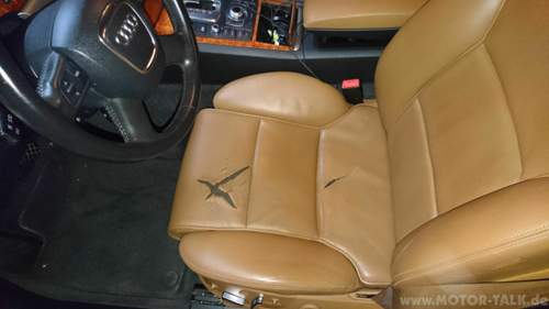

Hab bei meinem A8 2 große Risse beim Fahrersitz. Abgesehen von VW direkt, kennt ihr einen Shop welcher Leder in der passenden Farbe führt?

Wirst du bei diversen Sattlern fragen müssen.
Allerdings wirst du die Fabe wohl nie 100%ig treffen da Leder mit der Zeit altert bzw. ausbleicht.
Die Sattler würden den Farbton schon treffen,
aber bei dem Schaden würde ich gleich
ein Neuen Bezug kaufen
(auch wenn es nicht gerade ein Schnapper wird).
Kriegt man einen Bezug oder Teile davon eigentlich Original von Audi? Geh am Montag mal fragen.
Ja kannst du bestellen ca 800€
800€? Ist das der ganze Sitzbezug?
Ja die Sitzfläche oder Lehne wie man es benötigt.
Kauf doch einen kompletten Sitz

Sitz ist ausgebaut.
Bin zum Polsterer gefahren damit er sich den Sitz ansieht und man dann das passende Leder bestellen kann. So hat er es mir nachdem ich vorab ein Foto geschickt habe gesagt. Dort angekommen hat er nach einem kurzen Blick auf den Sitz nur gemeint, ich soll im Internet bestellen und dann vorbeibringen....
Egal, dann mach ich es eben woanders.
Leider ist perforiertes Amaretto braunes Leder nicht so einfach zu finden, hat jemand von euch eine Idee bevor ich jeden Shop einzeln anschreibe?

Also hab mittlerweile das passende Leder gefunden, ein Sattler hat mir dann die beiden vorderen Sitzauflagen neu gemacht. Alles wieder gut.
Jetzt ergreif ich aber vorbeugend für die restlichen Flächen (Lehnen vorne, hinten komplett) Maßnahmen, damit das Leder langfristig geschmeidig bleibt. Das perforierte Leder ist vorne altersbedingt ausgetrocknet und regelrecht zerbröselt, sobald ein Riss drin war.
Das passende Pflegemittel hab ich schon gefunden, aber hat jemand von euch Erfahrung mit dem aufbereiten von 10 Jahre alten Leder? Wenn man es angreift ist es schon hart und glatt, verglichen mit dem neuen. Reinigen, aufrauhen... wie geht man da vor?
