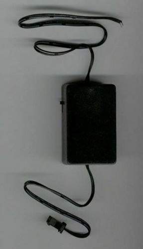

Hier noch Bilder bei Tageslicht mit bzw. ohne Blende. Den Schlauch muß ich noch kürzen und nach innen "abdichten". Er leuchtet nämlich etwas ins innere und man sieht einen roten Schimmer in den Leseleuchten.
Gruß DVE
Welchen Inverter hast du da benutzt, den normalen kleinen 3V Inverter? (dann zusätzlich mit Widerstand, oder wie?)
nee, sondern den der direkt für 12V ausgelegt ist ...
Gruß DVE
Gruß DVE
Oha, schaut er nur so gross aus oder ist er es auch? Hast den aber gut versteckt😁
Der ist nur etwas größer als eine Streichholzschachtel. Kannst ihn auf dem dritten Bild sehen und zwar das schwarze Teil im Loch ...
Gruß DVE

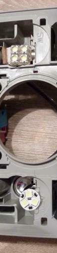

Nabend,
habe nun auch anstatt den Originalen Glühlampen, hinten weiße Led´s nachgerüstet. Einbau war kinderleicht, ca 5minuten.
Ich melde mich am Freitag wieder, mit neuer Beleuchtung 😁
Seht selbst.
Markus
Fein, fein 🙂
Interessant wäre zu wissen, wie gut auf Bild 3 die LED unter dem Metallreflektor sitzt. Welche LED hast Du verwendet?

Hallo DVE,
bitte erklär mich nicht für doof aber, wie meinst Du das, wie gut die LED unter dem Metallreflektor sitzt?
Led´s sind diese hier: Ebay Artikelnummer: 260515948570.

Und das lohnt sich oder hättest dir das heller vorgestellt???
Werden die gleichen vorne auch eingebaut???
Was ist mit Lastwiederstand???
mfg
Hallo Knepie,
ich habe es mir genau so vorgestellt wie es jetzt ist. Einfach perfekt!
Es ging problemlos ohne Lastwiderstand. Einfach Plug&Play sprich alte raus, neue rein😉 Ob die vorne auch reinpassen kann ich dir nicht sagen, dass müsste DVE wissen.
Markus
Die sollten auch vorn reinpassen. Frage ist immer, wie gut sie rundum ausleuchten. Dabei hilft der Metallreflektor. Der verteilt das Licht schirmartig. Deshalb auch meine Frage, wie gut das Leuchtzentrum der LED unterm Metallreflektor sitzt.
Gruß DVE
Gruß DVE
Ahh i know what you mean^^
Du meinst besser ist es wenn die LED direkt auf den Schirm leuchtet da dann das Licht saubererer in den Innenraum gestrahlt wird! Also wenn die LED das Licht geradlinig nach vorne Strahlen würde denn würde die LED nicht die volle Lichtausbeute bringen und unnütz sein,right???
In der Regel leuchten die LED nicht wie Glühobst rundum ab, sondern strahlen direkt in eine Richtung ab. Dadurch wird der Reflektor nicht mit genutzt. Zumal der Leuchtmittelpunkt nicht im Mittelpunkt der weissen Plastikblende ist.
Gruß DVE
