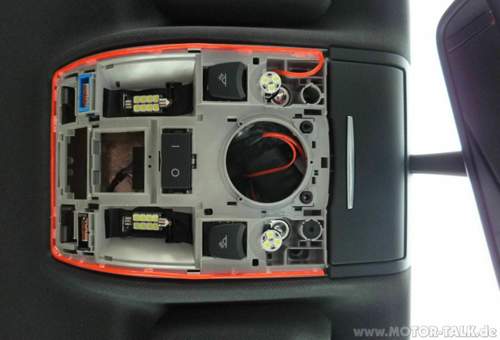

gekauft hier: http://www.el-light.de/start.htm?...
3,2 mm Durchmesser und damit ist es schon ziemlich eng, mehr würde ich nicht empfehlen. Angeschlossen parallel zu den roten Ambiente-LED. Sie leuchten damit nur wenn Abblend- oder Standlicht an ist.
Gruß DVE
Wie Hell ist der Schlauch denn? Habe die schon öfters bei Tunern gesehen, war aber nicht wirklich davon überzeugt...
Greetz,
DD
Für eine indirekte Beleuchtung ist es zu dunkel. Ich hatte erst vor so eine Art Korona zu erzeugen, aber dafür hat es mit diesem Typ nicht gereicht. Werd mir noch ein paar andere (hellere) Typen besorgen.
Gruß DVE

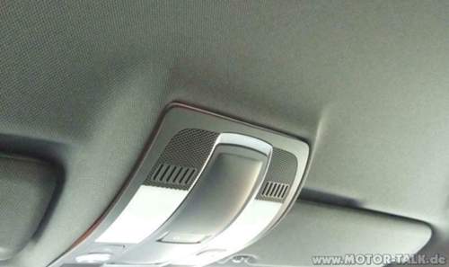

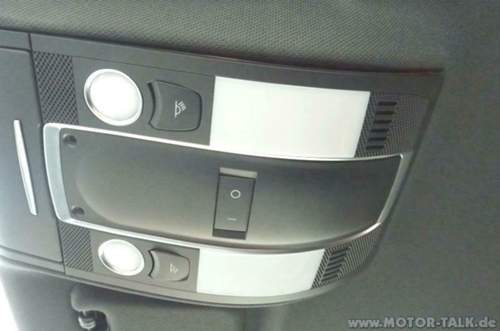

Hier noch Bilder bei Tageslicht mit bzw. ohne Blende. Den Schlauch muß ich noch kürzen und nach innen "abdichten". Er leuchtet nämlich etwas ins innere und man sieht einen roten Schimmer in den Leseleuchten.
Gruß DVE
Mit-blende-1
Mit-blende-2
Ohne-blende
