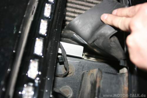

So, extra fur euch noch mal raus gegangen. Hier regnet es heute den gazen Tag 🙁
Einbau
Zu erst die Blenden raus. Sind viele Haltenasen. Mit einem Taschenmesser als Hilfe konnte ich sie aber leicht rausziehen.
Dann die alten Leuchten raus. Werden nur von 2 Schrauben gehalten.
Bevor die neuen reinkommen muss ein kleiner silberner Kasten irgendwo verstaut werden. Ich habe ihn an eine Plasteverkleidung hinter dem Gummiwasserschutz geschraubt.
Durch den Kasten meckert der BC nicht und die LED fackern nicht.
Dann Kabel anschließen , LED Lampe einbauen und Gitterblende wieder dran.
Fertig
Aufwand ca. 30 bis 40 Minuten.
Damit ihr mal ca. seht wwie es aussieht, hab ich ein kleines Video gemacht. Sorry für die Qualität. War mit dem Handy unter Carport und schlechtem Licht gefilmt.
https://www.youtube.com/watch?...
Der Preis waren 450 Euro inkl. Pazpal Zahlung und versand. Zoll gibt es nicht, da es ein deutscher Händler ist wo es auch eine Rechnung und 2 Jahre Garantie gibt.
Hergestellt werden die Teile wohl in DK.
Ich finde die Leuchten super.

Super Arbeit! Gratulation!
Wie werden die Lampen geschaltet? Mit Standlicht ein/aus?
Dimmen die TFL beim blinken und/oder wenn das Abblendlicht eingeschaltet wird?
Danke! :-)
Die LED werden über das Standlicht gesteuert. Auf dem Video bin ich praktisch die einzelnen Schaltbereiche durchgegangen. Erst Licht aus (also original TFL in den Scheinwerfern an), dann Licht an und die neuen TFL gehen über das Standlicht an., dann Standlicht an und nur die LED leuchten.
Dimmen tun sie nicht. Sie sind subjektiv aber auch nicht so extrem grell wie manche die mir auf der Straße entgegen kommen (ich finde die neuen MB Modelle sind recht grell).
Die Blinker sind immer gut zu erkennen. Auch wenn das auf dem Video nicht so rüber kommt.
