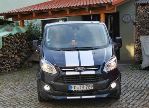

Ach ja LED Tagfahrlicht gibts jetzt auch bei Ford im Zubehör. Da werden einfach die Nebelscheinwerfer durch LED Tagfahrleuchten ersetzt.

@Carsten14913
Hm, komisch. Bei mir hat es der Ford-Händler einfach eingebaut und böserweise auch die serienmäßigen TFL nicht deaktiviert. Bisher hat es entgegenkommende Rennleitungs-Fahrzeuge nicht interessiert 🙂
Ein Foto davon hatte ich auch Mitte 2015 hier gepostet, finde ich aber gerade nicht 🙂
ich würde so gar nicht fahren wollen 😕
interessant wäre es aber was der TÜV sagt, daher Bitte deine nachgerüsteten nicht deaktivieren, und es darauf ankommen lassen!
Jou, der ist so durch den letzten TÜV gekommen... war ca. 4 Monate nach dem Einbau TÜV-Termin und ging ohne Mängel durch. Deaktivieren kann ich sie sowieso nicht, scheint also wohl zu passen.
