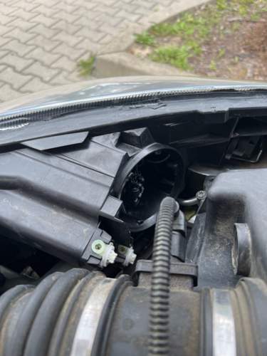

Wo genau sind diese Abläufe ?
Meinst du mit Serviceklappe diese „Deckel“ zum abschrauben worüber man auch die Birnen wechselt ?
.jpg
Nein es gibt 2 Abläufe im schwarzen Kunststoffteil. Sieht man nur wenn er ausgebaut ist.

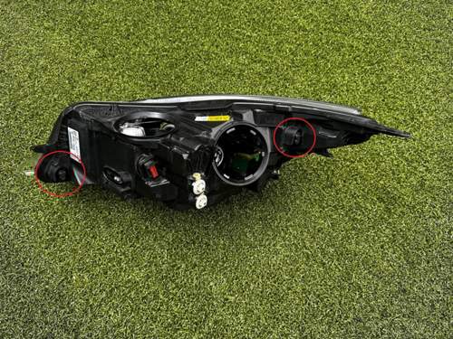

Und wo genau hast du jetzt die Löcher gebohrt? Wo/was genau ist die Serviceklappe ?
Ich habe keine Löcher gebohrt da ich denke wenn noch mehr Öffnungen im SW sind auch noch mehr Feuchtigkeit gezogen werden kann.
Hier auf dem Bild sind die org. Entlüftungen. Der Deckel ist drauf gesteckt.
Die Serviceklappen sind die großen Öffnungen wo die Lampen getauscht werden.
Ich finde es auch sehr traurig das zum einen die SW nach Jahren innen anlaufen und das man dann nichts machen kann außer einen "neuen" oder wenn man Glück hat einen guten gebrauchten zu bekommen nur weil das Tagfahrlicht einen weg hat!!
Entlueftung-scheinwerfer
Feuchtigkeit hat jeder Scheinwerfer
Das wichtige ist das für Abluft gesorgt wird
