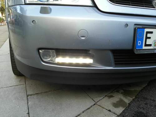

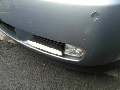

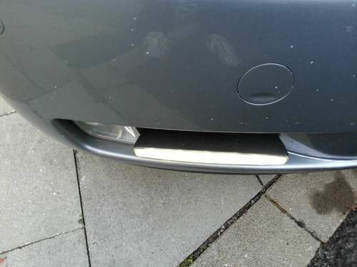

Hallo Leute,
habe heute ein LED Tagfahrlicht verbaut.
Motor an = LED Licht an.
Standlicht oder Abblendlichtlicht ein = LED Licht aus.
Motor aus = LED Licht nach 20sec. aus.
Die Stoßstange musste leicht modifiziert werden. Bin mit dem Ergebnis sehr zufrieden. Schön helles Licht, das sich perfekt in die Opel Vectra C Optik integrieren lässt. Kosten für die LED Lichter EUR 30,-- Aufwand für den Einbau ca. 2 Stunden. TÜV Eintragung nicht notwendig. Fazit. Preis Leistung top!
Im Anhang noch ein paar Fotos.
Bin auf eure Meinung gespannt.
Gruß!

So sind meine TFLs installiert, und mich persönlich stört es sehr das die so hervorstehen. Deshalb will ich halt auf das andere System von Osram umsteigen.
Autsch :eek:
Original geschrieben von sven.borchers
Autsch :eek:
Sehe ich auch so, und das hat ein FOH verbrochen. :(
Bei deiner Front wird es aber schwierig die Osram Dinger da unterzubringen .. die sind ja rund.
Willst du dann in dem Zuge auch die Front gleich mitwechseln (schone OPC Line? :D ) .. ansonsten würde ich an deiner Stelle auch eher die unauffälligere Variante einbauen bzw. ganz drauf verzichten.
Ich wollte auf die Stoßstange vom Sport wechseln. Der hat ja auch die runden Nebler. Außerdem finde ich die seitlichen Verziehrungen der Sportstoßstangen optisch recht ansprechend. Und OPC- Line für den VLF? Gibt es das überhaupt?
puh, da bin ich überfragt .. hab mal Umbauten davon gesehen (FL OPC an VFL Serie) aber das ist alles andere als "mal eben" gemacht ;)
Deswegen und weil ich die Optik des VFL schöner finde wollte ich die Stoßstange vom Sport/Signum verbauen. Das geht wirklich mal so eben und bringt mir runde Nebelscheinwerfer.
