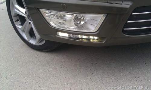

Ja hallo erstmal,habe heute meine tfl in meinem Galaxy von ms-design verbaut,Kinderspiel mit der Anleitung die dem Set beiliegt.Mit einem Dremel ausgeschnitten und das Anklemmen war sehr leicht.
Schaut sehr gut aus auf Deinen Bildern. Sehe ich das richtig, sind das neue Blenden um den Nebelschweinwerfer mit den eingesetzten LED? Die muessen aber dann lackiert werden, oder?
Wie waren den Preis- und Bestellkonditionen?
mfg
Hallo swenga,Ja es sind Blenden um die vorhanden Nebel-Positionsleuchten.Der Satz von ms-design kostet 340 Euro inkl.MwSt,die Lackierung mit allen Vorbereitungen hat noch einmal 50 Euro gekostet.Anhand einer Schablone wird die Öffnung für die Leuchten dann aus dem Stoßfänger ausgeschnitten und die Blenden nach ensprechender Vorbereitung(Anschleifen,Primer auftragen,usw)mit dem beiliegenden Kleber aufgeklebt.In der Anleitung ist alles sehr gut beschrieben(Tip;Eine zweite Schablone anfertigen,als Ersatz).Ach ja,das Set kann man nur über den FFH bei ms-design bestellen,die verkaufen nicht an Privatpesonen.Bei mir gings relativ zügig nachdem mein FFH alle Infos hatte.Wenn noch Fragen sind,einfach mailen.Mfg

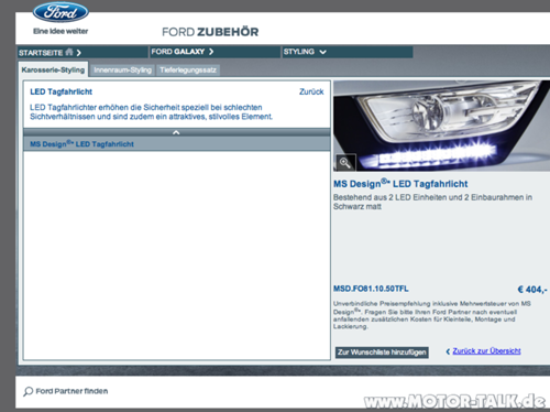

Frag mal deinen Freundlichen, ist ganz normales Zubehör.
Ich habe es letztens noch irgendwo stehen sehen als ich mich mit meiner Neubestellung beschäftigt habe.
So habe es online unter dem Zubehör Galaxy gefunden, siehe Anhang. Ich habe es auch wieder bestellt.
