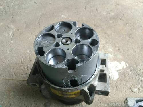

Das wird PAG Öl sein vom Kompressor.
Bei meinen alten Kompressor war äußerlich nichts zu sehen.
Das böse erwachen kam als ich den alten auseinander genommen habe.
Ich füge mal Bilder bei!
Nimm ihn mal auseinander. Sollten dort Späne sein dann werden die überall sein und das System muß auch noch gespült werden.

Themenstarteram 31. Juli 2014 um 15:35
moin moin
Also neue erkenntnise im fall Kompressor
wie gesagt so gemacht - alte ab neue drauf,dauer ca 20 min.
hab danach den alten zerlegen wollen ,hab ihn aber erst vorher entlehrt (altöl)
und da kamm der schlag - schwarze brühe und silber schimmer (Spähne).
Hab in der Werkstat gefragt - erst Spühlen dann Fühlen ,sonnst alles um sonst,
haben gemeint beim Ford machen sie sowas - Kosten ??
Ab zum Ford ,die haben mir eine Vogel gezeigt und gemeint 1-100 das es wieder läuft !!
Alter Anlage raus ,neue rein kosten 2500 €. da hab ich ihnen den Vogel gezeigt.
Also hab mich schlau gemacht - ist nicht zu machen ,keine Werkstat im umkreis von 70 km macht sowas.
und nun ??
