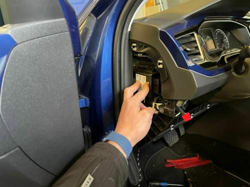

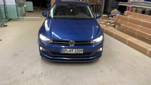

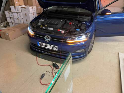

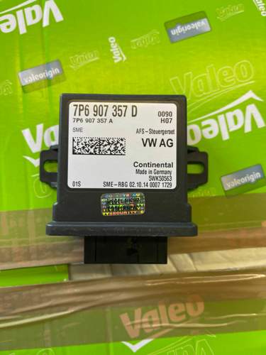

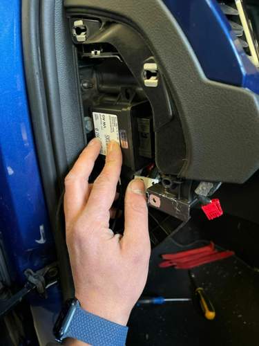

Hallo Leute,
Ich bitte eine wer LED Scheinwerfer vom Werk hat das mir sagen wo das aLWR ODER afs Steuergerät befinden und wie ist es befestigt. Am besten ein zwei Foto. Weil ich bin gerade LED Scheinwerfer nachrüsten und ich finde das Platz nicht. Laut Kufatec Anleitung der soll da sein aber irgendwie passt nicht. Oder gibt’s Extrabefestigung für.
Bitte bitte bitte
Wieso postest du deine Adresse (auf dem letzten Foto) hier?
Weil er es kann...😉 Aber die Bilder passen nicht zu dem Bild in der Montageanleitung. In der Montageanleitung sitzt der Platz etwas tiefer unter dem Armaturenbrett (wie in der Beschreibung) und nicht auf höhe des Armaturenbrett...
Da ist aber kein Platz. Die LED Scheinwerfer sind schon drinn. Auf welcher Situation leuchtet die inneren. Bei mir leuchtet immer die äußere bei Abblendlicht und Fernlicht.
Die inneren sind nur Attrappe, es leuchten nur die äußeren.
