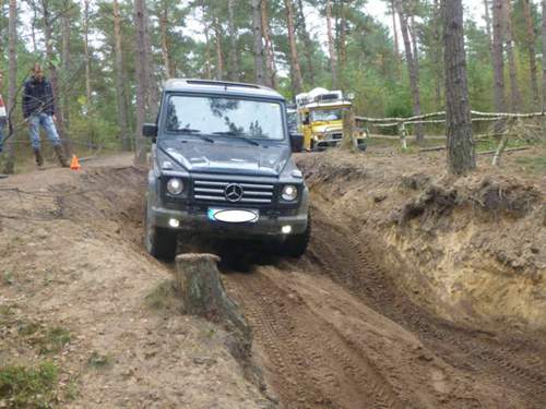

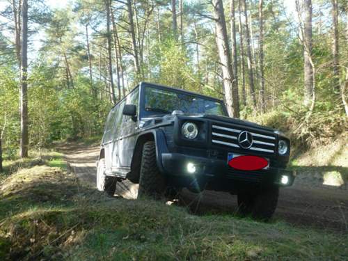

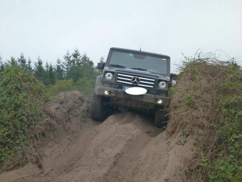

Hast du da mal ein Bild von? Bei meinem von 2015 sind ovale Nebelscheinwerfer verbaut die im Link sind rund.
Die Runden passten super ins Eckige, ich habe ein Lochblech genommen und die Leuchten eingesetzt und an den originale Aufnahmepunkten verschraubt, die Seiten habe ich dann mit schwarzem Streckgitter verblendet.
Jetzt habe ich die auch wieder in der Windenstoßstange, bin super zufrieden...
