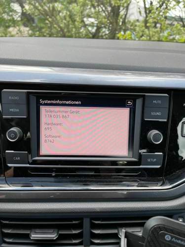

Kannst du denn gar kein Carplay frei schalten lassen? Navi hat meiner auch nicht, mittlerweile is mir die Navigation via Carplay mit "waze" schon ein wenig ans Herz gewachsen, hat mir schon den ein oder anderen Taler vor den Raubrittern bewahrt...
@deichgrafi da stimme ich dir voll und ganz zu...
Jetzt im Nachhinein muss ich sagen, das ich mir mein Auto mit dieser (für mich) schwachen Ausstattung nicht mehr kaufen würde.
Ich dachte mir nur so: „Automatik und gut ist“, naja dem ist nicht so…
@Naphtabomber nach Recherche bei diversen Werkstätten und im Internet kann ich nur sagen, dass ich da ein komplett neues System benötige, damit das funktioniert. Wurde mir zumindest von allen so mittgeteilt.

Hab mal meinen VW-Fuzzi gefragt, daß da kein Carplay frei schaltbar ist, kann er nicht glauben...
Ich würde mir mittlerweile den Aufpreis für ein lahmes Navi nicht mehr gönnen.
Da ich mich beim "Radio" nicht wirklich auskenne, muss ich das glauben, was mir so ziemlich alle Werkstätten sagen. Laut den Werkstätten ist es mit diesem nicht möglich und da müsste einiges nachgerüstet werden.
Radio

@Naphtabomber schrieb am 21. März 2022 um 18:17:15 Uhr:
Bei dem kann es wirklich der Fall sein, das ist die kleinste Ausstattungsvariante. 95% haben ja die Variante ohne Druckknöpfe und dafür mit größerem Touchscreen und berührungsensitiven Tasten. Da lässt sich das meistens nachträglich freischalten.
