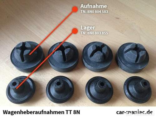

Hallo!
Gibt es beim Polo 6 AW denn eine Möglichkeit die Wagenheberaufnahme nach zu rüsten?
Ähnlich wie beim Golf 7 oder Polo 6R/6C?
Vielleicht hat ja jemand von Euch die passende Teilenummern dafür??

Ich bin auch sehr an den Aufnahmen vom golf7r /s3 interessiert.
Habe heute an meinem Gti leider feststellen dürfen das der tolle Monteur mit seinem Wagenheber an 3 von 4 Aufnahmen den gesamten unterbodenschutz mitsamt Karosseriemasse abgerissen hat und eine Aufnahme sogar verbogen hat.
Und das war erst der erste werkstattbesuch des Wagens.
hab ich getobt zuhause als ich das sah.
Nächster werkstattbesuch steh ich wieder bei,hab’s mir in den letzten Jahren leider abgewöhnt,muss ich mir wieder angewöhnen denen auf die Finger zu gaffen.
Hab’s direkt mit k-Masse versiegelt und morgen kommt u-Schutz drüber.
Bei eb... gibt’s immerhin vergrößerte Plastikstopfen die die originalstopfen ersetzen.
Aber lieber möchte ich diese hartplastikklötze ala bmw haben.
Leider habe ich nur die Nummern vom Golf.

Einfach die von Audi TT 8n kaufen! Hab ich bei mir nachgerüstet und passen perfekt ????
Kannst du fotos machen im eingebauten Zustand?

Würde mich auch interessieren. Hatte die am Golf 6 GTI auch verbaut. Top Sache.
Ja top bin mal gespannt bestelle die dann gleich muss mir nur ein bild von machen danke im voraus
Welchen Durchmesser haben die,wird die strebe abgedeckt?
Frage an den te.
Ich habe die Teile nun bestellt,
Hinten passen diese da die letzten 30cm der unterbodenstrebe frei liegen.
Da der Polo unten glatt verkleidet ist nun die Frage:
Wie und wo werden die vorne befestigt?
Es gibt da ein Teil,das sieht rund und entfernbar aus, dadrunter?
Mfg
