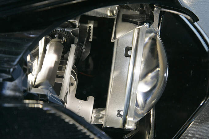

Nein. Beim Passat ist es ja auch ein LED-Scheinwerfer mit ganz normaler Linsenprojektion. Vor der Linse befindet sich dann eine Art Walze, die den Lichtstrahl aus der Projektionslinse partiell ausblenden kann.
Das funktionierte ja bisher auch mit Xenon-Scheinwerfern.
Beim Matrix-LED-Scheinwerfer hat man dagegen statt einer Projektionslinse ein Feld von vielen einzelnen LEDs mit jeweils eigener Linse. Jede LED ist für einen bestimmten Bereich des Scheinwerferstrahls zuständig. Beim Maskieren werden dann entsprechend einzelne LEDs bzw. LED-Gruppen abgeschaltet oder gedimmt.
Die Beamatic-LED-Scheinwerfer von Valeo sind dagegen eben im Grunde ähnlich aufgebaut wie ein BiXenon-Scheinwerfer, nur dass eben an Stelle eines Xenon-Brenners dort eine LED-Einheit eingebaut ist.

Was meinst Du mit Walze?
Beim Xenon wird nur eine Blende umgeklappt. Das sollte man aber nicht "maskieren" nennen.
Ich dachte bisher, dass beim Passat hinter der Linse eine LED-Matrix sitzt.

Bei VW Xenon-Scheinwerfern mit Dynamic Light Assist (DLA) wird keine Blende umgeklappt sondern dynamisch der Gegenverkehr bzw. vor einem fahrende PKWs aus dem Lichtstrahl herausmaskiert. Das funktioniert beim LED-Scheinwerfer mit DLA genauso.
http://www.volkswagen.de/.../dynamic_light_assist.html
Eingeführt wurde das bei VW erstmals beim VW Touareg, ich glaube Anfang 2010, also vor 5 Jahren schon. Seit dem ist es in fast allen VW PKW ab Golf aufwärts verfügbar.

Ja, das ist ein rein mechanisches System, gesteuert über eine Kamera, die den Gegenverkehr bzw. vorrausfahrenden Verkehr erkennt.
Ist hier auch etwas erklärt: http://www.auto-motor-und-sport.de/.../...t-im-vw-touareg-1814672.html
Und hier sieht man diese Blende bzw. Walze in zwei verschiendenen Stellungen in einer Schnittdarstellung:
http://img1.auto-motor-und-sport.de/...toshowImage-c4c74c5f-339288.jpg
http://img2.auto-motor-und-sport.de/...toshowImage-d3656527-339281.jpg
