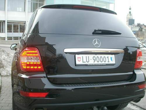

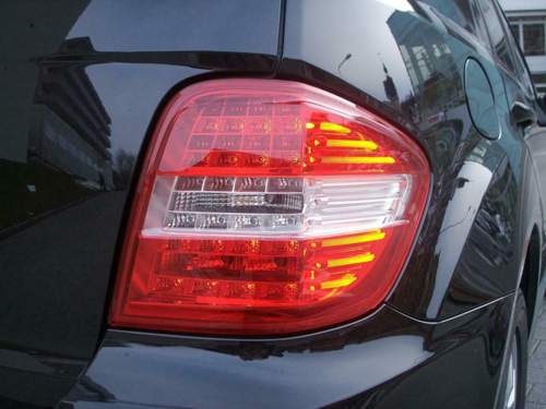

Hallo zusammen
jetzt habe ich endlich meine original ML LED Rückleuchten wie es sich für einen MOPF gehört.
Sieht doch viel besser aus.....😁😁😁
Das Steuergerät musste umprogramiert werden wegen der schon bekannten Fehlermeldung.
Sonst gab es keine Probleme.

Sieht einfach besser aus jetzt. Was hat dich der Spass gekostet insgesamt ?

Hallo Drak
Meine Mercedes Vertretung kam mir entgegen weil ich ja ein Mopf habe.
Ich habe für die beiden Original LED Lampen einen spez. Preis von Fr. 700.- (ca. 465 Euro) bezahlt. Inkl Einbau und SAM hinten umprogramieren.
Ich bin froh dass ich die Original LED Lampen habe und keine billigen Kopien.
