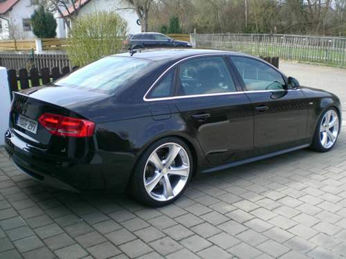

Habe die LED´s jetzt ca. 4 Monate drin und bin absolut zufrieden.
Fahre übrigens die Limo.

Also wenn du Fotos haben willst haettest du einfach nur suchen muessen:
www.motor-talk.de/.../...hten-fuer-a-4-8-k-zu-kaufen-t2062824.html?...
www.motor-talk.de/.../img-0380-i202909585.html
Falls du Bilder vom Avant haben willst einfach im ersten Link etwas suchen!
