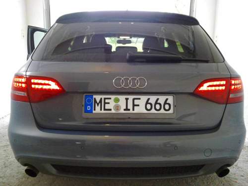

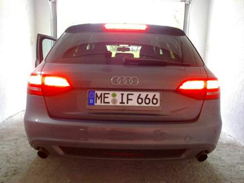

Also dies Aussage kann ich nur bestätigen. Ich habe ja auch die Kufateclösung drin und es funktioniert top. Habe es auch beim 🙂 einbaun lassen. Der hat den Satz bestellt und ich habe mit Einbau und adaptives Bremslicht codieren gerade mal 800€ bezahlt. Und es sieht einfach nur geil aus. Die haben mir auch gleich noch das SLN mit drangeschraubt, da sie die Verkleidung eh ab hatten.
@eddy666: wir verlangen Fotos😁
A4 + seltene Farbe + S4 Grill + LED Rückleuchten + SLN = Interessant;-)
Gerade im dunkelen könnte die Kombi von LED und SLN sehr gut aussehen.
Ich schau mal, ob ich heute abend welche mache und stelle sie dann ein.
LG
Eddy

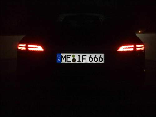

So, ich habe es mal in der Garage mit den Fotos versucht. Kommt aber ganz gut rüber, trotz Handycam.
Eddy
Foto202
Foto203
Foto205
+2
ich finde die LED Rückleuchten bei weitem nicht so schön wie die des A6 Avant. Aber ich kenne Sie bis jetzt auch nur von den Fotos hier im Forum.
Gruß Marco
@Eddy666
das SLN hatte ich auch mal, ging mir aber zu oft kaputt. Außerdem gefiel mir die grobe Körnung des Druckes nicht mehr.
Ansonsten sieht es mit den LED Rückleuchten schon toll aus, wenngleich wie oft schon geschrieben, der Abstand zwischen oberer und unterer Zeile größer hätte sein müssen/können.
Zum adaptiven Bremslicht:
Hast Du es schon mal gestestet. Springt es nur an, wenn auch die Warnblinker angehen (bremsen bis Stillstand) und blinkt auch die 3. Bremsleuchte (die oben an der Heckklappe) mit?
Gruß DVE
Original geschrieben von DVE
@Eddy666
Gruß DVE
Was hattest Du denn für defekte am SLN und welches hattest Du? Es gibt ja eins von 3M und ein anderes über welches ich auch nicht soo viel Gutes gelesen habe. Ich hab da 3M weil ein guter Bekannter dieses am Passat schon über 2 Jahre ohne Probleme betreibt. Ich hoffe das meins auch ganz bleibt.
Den Abstand bei den LEDs finde ich soweit okay.
Ich habe das adaptive Bremslicht selber noch nicht getestet, aber ich habe einen sehr guten Kontakt zu meinem 🙂 und die haben es probiert. Es blinkt wohl während der Notbremsung bis zum Stillstand und dann blinkt nur noch die Warnblinke. Ob die 3. Bremsleuchte mit blinkt weis ich nicht, aber ich glaube nicht.

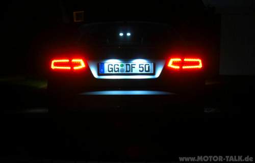

Jep, das von 3m hatte ich auch, besser gesagt 2 Stück. Und zwar ist jeweils zuerst die ganz rechte LED ausgefallen und später dann noch eine weitere.
Für den Fall, dass das SLN von 3m mal ausgedient hat ... hypercolor LED in Verbindung mit dem sauberen Druck eines konventionellen Kennzeichens sieht auch sehr gut aus.

Mich hatte die gelbe Beleuchtung des Kennzeichens auch gestört. Über Hypercolorgeschichte hatte ich auch vorher nachgedacht, aber die Tatsache, dass die keine Zulassung haben hat mich zurückgeschreckt. Sieht aber echt toll aus bei Dir. Ich werde mein altes Alukennzeichen mal noch behalten für den Plan B wie Du das gemacht hast. Ich hoffe aber, dass die 3M Geschicht hält. Ich habe mal noch ein Nachtbild gestern geschossen. Ich finde es gut so. Der erste hinter mir hatte gestern Abend auch schon an der Ampel sein Licht ausgeschalten um scheinbar zu schauen, ob das Teil bei mir wirklich alleine leuchtet. Ich habe mich schon drüber zerschossen.
