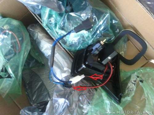

Falls deine nicht funktionieren (was zu erwarten ist), hab ich einen Tipp. Ich habe den Besitzer des A4 aus UK angeschrieben. Hier seine Antwort.
You need to swap the polarity of a pair of wires as they're wired incorrectly. It's the red/black pair. I'll double check when I get home.
Kann das jemand probieren ohne sein Rückgaberecht zu gefährden?
habe heute auch meine Rückleuchten bekommen und natürlich das gleiche Problem:
Rechte Innenleuchte geht nicht.
Habe dann das Blau/Schwarze Kabel von der linken Leuchte genommen und es mit der rechten Leuchte verbunden und siehe da, es geht. Also ist nicht die Leuchte defekt, sonder das Blau/Schwarze Kabel.
Also Blau/Schwarzes Kabel von der rechten Leuchte (ist mit einem R gekennzeichnet) abhängen und dann das von der linken Leuchte nehmen und dranmachen.
Das Kabel von der rechten Leuchte funktioniert an keiner der beiden Leuchten, das Kabel von der linken Leuchte funktioniert aber an beiden Leuchten, also kann es ja nur an dem Blau/Schwarzen Kabel der rechten Leuchte liegen.
Habe es auf dem Bild versucht zu markieren.

Na funktionieren tun Sie ja leider nicht, weil ja das eine Kabel defekt ist, ist ja genau das Problem was der eine aus UK beschrieben hat.
Überlege gerade jetzt noch eine Satz zu bestellen und dann davon ein Kabelpaar zu nehmen und es dann wieder zurückzuschicken.
So das Problem ist gelöst, jetzt leuchten beide Innenleuchten.
Einfach den rechten Stecker andersrum einstecken (in den Stecker des Autos), mann muss etwas drücken aber es geht und es geht auch nichts kaputt.

Warum nicht einfach die beiden Kabel trennen und jeweils an das andere löten/befestigen? Damit würde man auch den Stecker des Autos nicht strapazieren.

Oder einfach am Steckergehäuse die Kabel auspinnen und umgedrhet wieder einstecken dann erlischt da auch nix weil man nix löten muss.
