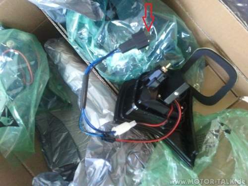

Jaaaaaaaaa!!!!! Sie sind drin. Habe meine heute eingebaut. Und wie beschrieben musste man die blauen Kabel von links nach rechts wechseln und das linke verdreht auf den Stecker am Fahrzeug stecken. Und alles funktioniert. Fotos kommen noch.
Kann bitte jemand noch eine Anleitung mit Bildern posten? Das wäre sicherlich hilfreich für alle.
Original geschrieben von Rowdy_ffm
Und wo ist das Problem? 😁
Ok ein Problem wars nicht 🙂
Man muss einfach nur den Stecker des Blau/Schwarzen Kabels der Rechten Innenleuchte verdreht mit dem Stecker des Fahrzeuges verbinden und fertig. Ich glaube hier wurde im Stecker der Minus un der Plus Pol bei der Montage vertauscht.
Die Linke Leuchte ganz normal verbinden.
Foto0159

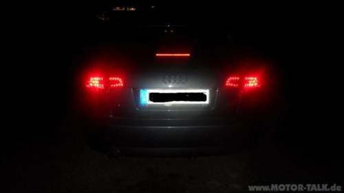

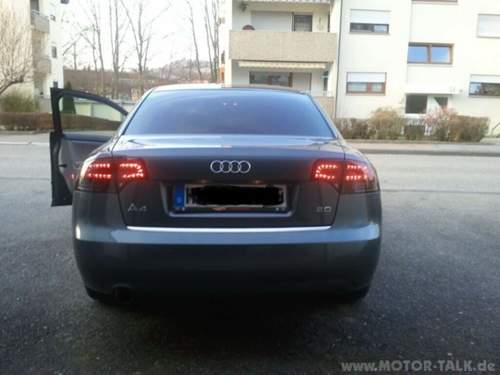

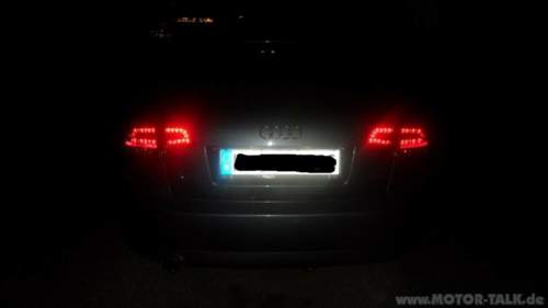

Hier noch ein paar Fotos.
Normal
Mit Bremslicht
Mit Rückwärtsgang
