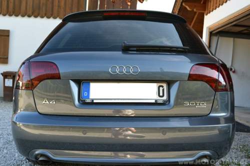

So hier mal die Bilder die ich noch habe. Die ersten sind mit sehr gutem Lichteinfall. Die letzten sind dunker, aber so siehts auch aus wenn man hinter her fährt.
Die Spaltmaße stimmen noch nicht ganz, da ich bisher zu faul war dies noch einmal nachträglich zu justieren.
VG
Also ich muss echt sagen das Grau und die Red/Smoke Rücklichter passen sehr gut zusammen. Sprich an einem Daytonagrauen sollte es auch gut aussehen. Dann werd ich die mir wohl auch noch zulegen müssen. :D
Mfg
Marcel

Ein Bild der DEPO Red / Smoke habe ich noch.
VG
Dsc-0064
schaut gut aus..
