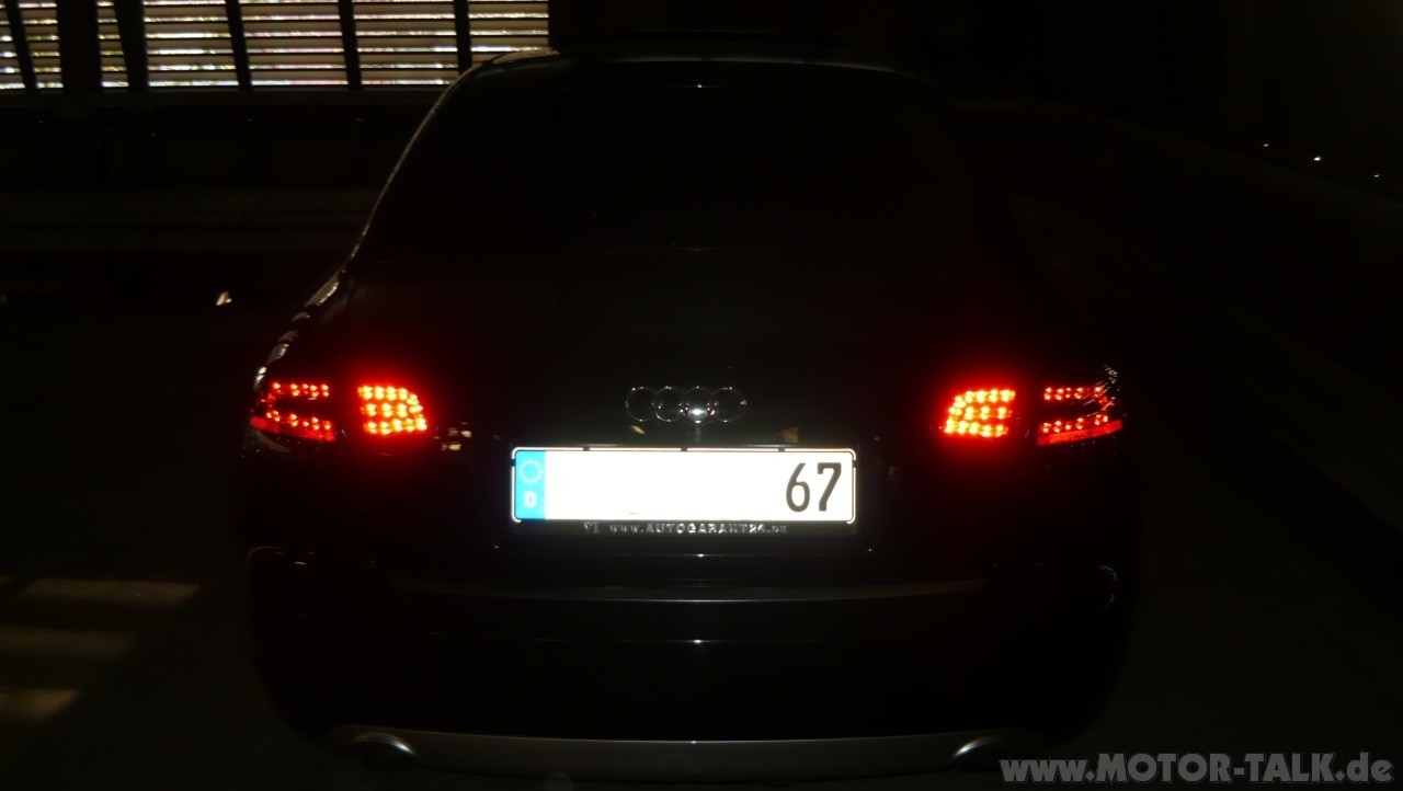

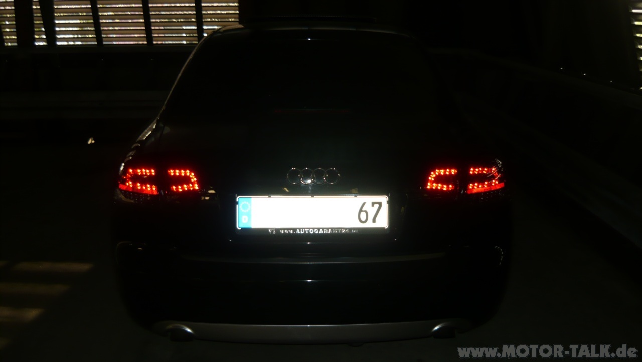

So, hab erstmal nur die inneren 4 Led´s ans Bremssignal angeschlossen, ich habe diese Sperrdioden (danke GaryK) verwendet, damit aber die Garantie nicht erlischt-habe ich die Sperrdioden nicht reingelötet sondern in den Stecker "nur" rein gesteckt.
Der Widerstand kommt in den Stecker mit den längsten Kabel rein, wo diese Farben vertreten sind:
rot =(beim Original ist das die äußerste Heckleuchte, die beim Bremsen aufleuchtet)
grün = ist die Leuchte daneben
schwarz = Masse 😁
Die Sperrdiode lässt das (BremsStrom) rot nun nur in die Richtung grün (2.Heckleuchte) fließen, hierbei hätte man natürlich auch ganz normal verkabeln können, um Fehlerquellen im vornherein auszuschließen habe ich trotzdem Sperrdioden verbaut.
PS:Wie zuvor lassen sich die Fehlermeldungen vermeiden, indem man die Beleuchtung erst nach dem Motorstart einschaltet-ich hab kein Problem damit-da meine manuelle TFL ohne Lichtsensor ausgestattet ist.
Kannst du bitte messen, ob da mehr wie ca. 1A fließt? Wahrscheinlich hast du nun zwei Lastwiderstände beider Einheiten beim Bremsen parallel geschaltet, also jeweils LED-Leuchte plus Lastwiderstand. Damit würde der Schaltausgang des Bremslichts doppelt so hoch belastet wie vorgesehen. Kann je nach dessen Dimensionierung Ewigkeiten halten, muss aber nicht.
In diesem Fall könnte man suchen, wo der Lastwiderstand abzweigt und könnte dort mit einem simplen 2,50€ Brückengleichrichter (diesen missbraucht) nur dessen LED zusätzlich ansteuern. Damit wäre ein Lastwiderstand aktiv, aber BEIDE LEDs.

Die innere Leuchte hat nur zwei Funktionen, entweder ist der Ring gedimmt oder als NSL , wobei auch die mittleren 3 Led´s aufleuchten.
Ach so. Na dann hab ich das falsch verstanden. Dachte du hast es schon hinbekommen den RIng in der inneren Lechte beim Bremsen heler werden zu lassen und willst jetzt noch die inneren LEDs von der NSL zum leuchten bringen.
