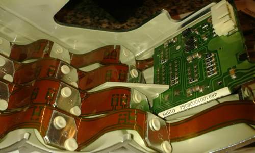

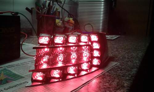

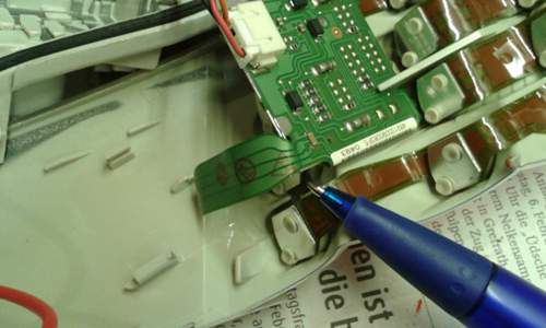

Ich stell mal ein paar Bilder von der auseinandergebauten Leuchte ein. Vermutlich Wackelkontakt am Flexkabel aufgrund von nicht erkennbaren Haarrissen. Fixiert mit gelbem Tape, aber sicher keine Dauerlösung. Da muss ein neues Flexkabel reingelötet werden. Ist aber nur was für Spezialisten. Aber zumindest tat es die Leuchte wieder.

Räusper.........ohne unhöflich sein zu wollen, aber diese Lösung gefällt mir gar nicht, gleich aus mehreren Gründen. Zum Einen sind Haarrisse auf genau diesen fraglichen Flexleitungen (also in diesem Rücklicht) immer zu finden, zum Weiteren ist diese Art der Stabilisierung "auf Verdacht" wirklich keine Lösung, und zum Dritten geht es immerhin nicht um die Funktion einer Lese- oder Schminklampe, sondern stattdessen um so was Hoch-Sicherheitsrelevantes wie Rück-, bzw. Bremslicht.
Das solltest du nicht wieder ins Auto einbauen.
- Haarrisse entstehen nicht überall aus Altersgründen, sondern an bestimmten, meist mechanisch beanspruchten Stellen. Wer die kennt, braucht nicht lange zu suchen.
- Es gibt Testmöglichkeiten, um Haarrisse und auch Wackelkontakte aufzuspüren.
- Die Rep eines solchen HR auf Flexleitungen wird dann eine haarige Angelegenheit, das stimmt auf jeden Fall. Aber auch das ist eine Frage von Erfahrung, Übung, Aufwand, etc....
Nichts für ungut, aber bei Schluss-/ Bremsleuchten halte ich weniger als gute Lösung nicht für gut. Wenn du das Lampengehäuse schon geöffnet hattest, kannst du es gerne in ein Paket packen und......
Ich auch nicht, darum schrob ich weiter oben, dass das keine Dauerlösung ist.
Die Flexleitungen wurden beim Test hin- und herbewegt. In bestimmter Position - nämlich der jetzt fixierten - leuchteten die LEDs wieder in voller Stärke. Was ist da naheliegender als ein Wackelkontakt? Die Leuchten wurden verkauft an Bastler. Aus den genannten Gründen.
Zählt zu den mechanischen Beanspruchungen in der Leuchte auch die hohe Belastung durch Flieh- bzw. G-Kräfte bei rasanter Kurvenfahrt oder Beschleunigung? Oder was genau meinst du damit? Mein Blinker z.B. hat nur geblinkt. Ein Wink-Mechanismus, der eine mechanische Beanspruchung der gesamten Leuchte bedeuten würde, war nicht verbaut.
Daher ist es um so beschämender, dass ein Premiumhersteller "langlebige" LED-Technik verbaut, die dann durch Kurzlebigkeit der elektronischen Peripherie konterkariert wird und durch teure neue ersetzt werden muss, wenn man die Reparaturmöglichkeiten nicht hat oder nicht nutzen möchte (immerhin auch ne Vertrauensfrage...). Das Ganze könnte man durchaus hochwertiger gestalten. Auch wenn es mittlerweile der Industriestandard ist. Aber irgendwo müssen die Umsätze ja her kommen.
Habe nichts anderes behauptet oder geschrieben:
"Fixiert mit gelbem Tape, aber sicher keine Dauerlösung. [...] Ist aber nur was für Spezialisten."
Und diese Testmöglichkeiten haben eben nicht alle. Diagnosemöglichkeiten gibt es für nahezu sämtliche Probleme nicht nur elektronischer Art, die hier im Forum diskutiert werden. Alles nur eine Kostenfrage.
gruß, lippe1audi
