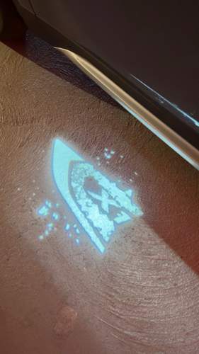

Hallo liebe Community.
Ich besitze einen X1 F48 LCI 2019 und habe auf der Fahrerseite einen BMW Logo Projektor im Aussenspiegel. Leider sieht das projektierte Bild so aus, als ob da irgendwelche Fragmente darin herumliegen. Ich finde nur Informationen bezüglich Austausch/Demontage der Türprojektoren, aber leider nichts zu den Aussenspiegeln. Die Dia lässt sich auch nicht herausdrehen, da im Spiegel integriert. Weiss jemand wie man das Teil raus kriegt? Muss dafür der Spiegel geöffnet werden?
Besten Dank und Grüsse aus der Schweiz.

Ich war erstmal auch verärgert, sagte dem Mitarbeiter auch das es ja eine Frechheit sei. Wie kann das sein, dass es innerhalb von 4 Jahren kaputt geht. Ich sagte ihm auch das es ja eigentlich nur eine Folie ist die geplatzt ist und das falsche Bild projeziert. Er sagte aber, dass in die so ein Fall bis jetzt noch nicht hatten.
Kann es sein, dass die die ganze Projektoreinheit wechseln und nicht nur die Grafiklinse?

Volle Kulanz von BMW erhalten, nächste Woche Dienstag wird die ganze Projektoreinheit getauscht. Arbeitszeit wird mit einer Stunde veranschlagt.
Bin sehr zufrieden damit, F48 08/2019 LCI.

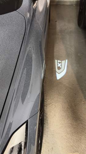

Erledigt, da kommt wieder Freude auf. 😎
Man will ja nicht gleich Wasser in den Wein kippen, aber ob die Freude lange anhalten wird? Bei mir war nach 20 Monanten die Schönheit dahin.

Eine Art Sternenhimmel als Hintergrund für das X1-Logo gibt es jetzt auch bei meinem Auto. Man könnte es fast für gewollt halten, wenn nicht im Lauf der Zeit immer mehr "Sterne aufgehen" würden. Zur Illustration zwei Fotos mit genau 10 Wochen Abstand dazwischen: man sieht, wie schnell der Verfall fortschreitet.
Das Auto ist Produktion 03/2022, also ein sehr spätes Exemplar. Deutet darauf hin, dass die Schwachstelle bis Produktionsende nicht erkannt wurde oder nicht in den Griff zu kriegen war. Wenn nichts verbessert wurde, kann man den Projektor im 1-2-Jahres-Rhythmus tauschen (bzw. ohne Garantie/Kulanz es bleiben lassen).
