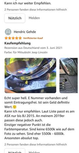

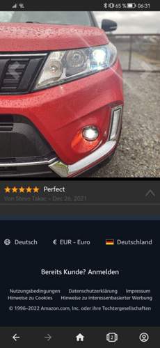

Hast auf Amazon die Rezensionen angeschaut?
Hats doch Bilder von Leuten so es eingebaut haben .
Aber ohne Anleitung leider nur wie es fertig ausschaut.
Von den schmutzfänger war z.b. genau die Person hier Angemeldet die auch auf Amazon die Bilder drinnen hatte und habe dafür gleich eine Anleitung bekommen.
So hoffte ich auch in diesem Fall

Unter dem genannten Text (mir eigentlich zu doof, das selbst zu suchen, ICH will's ja nicht kaufen) finde ich übrigens nichts mit exakter Übereinstimmung, aber was vermutlich Ähnliches - sind das sie selben Teile? https://www.amazon.de/dp/B08HQN8WMX ?

Ich weiß nicht was es da noch weiterzudiskutieren gibt, damit ist das Ding doch ganz klar erledigt. WENN da irgendwo ein Prüfzeichen drauf ist, dann mit Sicherheit keins, das in irgendeiner europäischen Behörde dafür ausgestellt wurde. (Ich hab doch nicht umsonst schon im ersten Post gesagt, klick den Lieferanteneintrag an.)
