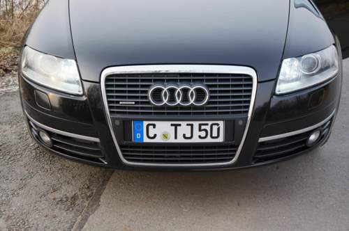

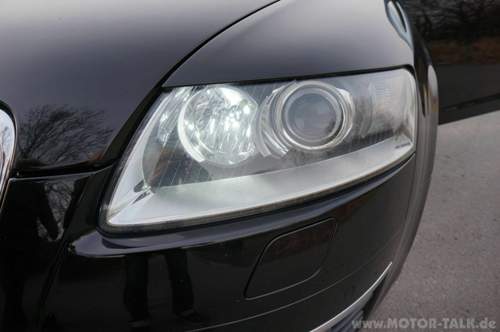

Anbei habe ich noch ein paar Bilder. Leider bekommt es bei mir weder Cam, noch Handy hin dies ordentlich einzufangen. TFL und auch Standlichter sehen wirklich gut aus und sind nicht zu hell und nicht zu dunkel. Die Farbtemperatur passt zu meinen Philips CM.
edit: jemand hatte mal geschrieben, dass er die LEDs von Hypercolor OHNE Lastwiderstand betreibt. Das ist bei meinen definitiv nicht möglich ohne Fehler im FIS (getestet).

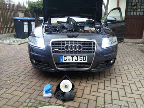

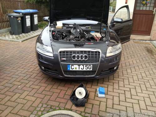

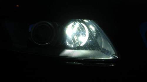

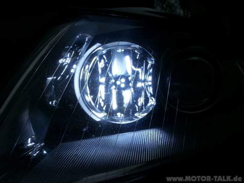

Habe es wieder getan und bin auch wieder sehr zufrieden. 🙂
Aus- und Einbau war in einer Stunde erledigt und das ganz OHNE Werkzeug (vom Luftfilterkasten mal abgesehen) und ohne blutige Hände. Hatte da einfach mehr Gefühl, als mit irgendwelchen Zangen und angesägten Holzstücken. Außerdem ist mein Handgelenk nun viel beweglicher. 😉
TFL sind diese hier. Ohne externe Widerstände und ohne Fehlermeldung. Allerdings nur, wenn man das Standlicht mit tauscht. Nur TFL und reguläre Standlichbirne = FIS Alarm.
Auf Bild 4 sieht man übrigens, wie ich mir Behälter und Schelle zurechtgedrückt habe, um ranzukommen.
