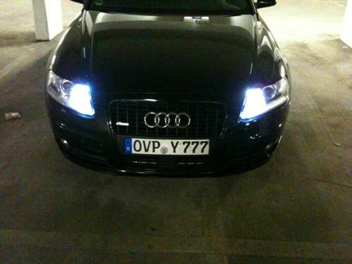

Kann ich nicht bestätigen. Bei mir sehen die MTEC super aus -> wie beim Kollegen auf dem Bild 🙂
Hallo hier der Kollege😁

Bau dir doch diese ein.
Selbst wenn man reinschaut erkennt man nur ne normale Lampe.
Und weiss leuchten tun sie alle male.
mfg

Sieht schwer weiß und ziemlich hell aus. Aber das liegt ja auch immer wieder an den Kameraeinstellungen...
Ich finde die MTECs nicht sooo toll, aber immerhin besser als die Origiinale.
