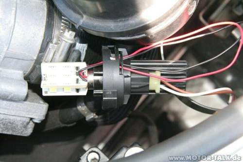

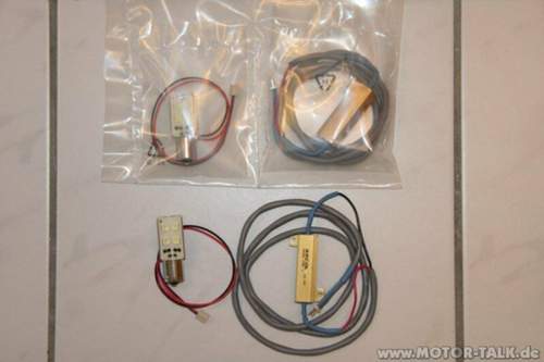

ich habe heute die LED Rückfahrlampe Ba15s mit Checkwiderständen von Hypercolor bekommen. Sonntag bestellt, heute da. Wie gewohnt super verpackt und qualitativ hochwertig verarbeitet, sofern ich das beurteilen kann.

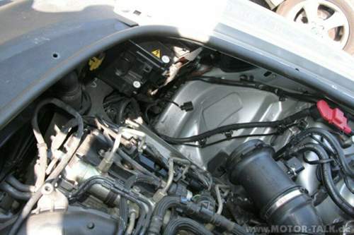

Ich also an den Dicken, wie immer Luftfilter und Servobehälter rausgerissen und los gings. Ich habe die LEDs ohne Checkwiderstände verbaut. Und das FIS hat noch nicht mal gemeckert... :eek::D
Da bei mir wie überall in der Republik die Sonne scheint, ist der Unterschied auf den Bildern nicht sooo gut zu sehen, aber ich denke, es kommt rüber.
Im Gegensatz zu den MTEC P21W Chrome Superwhite leuchten die Hypercolors wirklich weiß und nicht mit gelben und blauen Schleiern. So wie ich das eben beurteilen konnte, ist die Ba15s von HC die optisch ansprechendste Lösung für das TFL, wenn sie auch leider nicht im Geltungsbereich der StVZO zugelassen ist.

Hast gleich beide Seiten umgerüstet, wäre als Vergleich natürlich besser gewesen erstmal nur eine. Aber sei es drum. Schon interessant und erfreulich, dass die tatsächlich ohne Checkwiderstände funktionieren. Und das die 10k letztendlich auch weiss sind ist doch auch schön.

also müsste man nur die Lampen ohne die Lastwiderstände bestellen richtig!?
Ich habe die Ba15s mit Checkwiderständen bestellt und diese aber nicht gebraucht, also kannst du die ohne Checkwiderstände bestellen...

Ich nehme an, dass Lastwiderstand = Checkwiderstand bedeutet richtig!? Bin kein Elektronik Profi :rolleyes:
Wie sieht es mit dem Aufblitzen bei eingeschaltetem Xenon aus?
Die Lebensdauer is natürlich auch sehr interessant ;) Halte uns bitte auf dem Laufenden, sobald Probleme auftauen sollten... sollte bis zum Herbst kein Problem auftreten, werde ich sie mir auch holen :cool:
Ich meinte natürlich Lastwiderstand. Hänge in Gedanken noch den Checkwiderständen beim Kennzeichenlicht nach... :D
