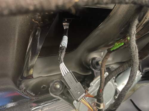

Heute kam der LED Adapter und die Kennzeichenbeleuchtung funktioniert nun endlich ohne Fehlermeldung und/oder Flackern.
Bis auf den erneuten Einbau von der Heckklappenverkleidung war eigentlich alles entspannt. Alleine würde ich es dennoch nicht mehr machen, meine Arme sind mit beim erneuten Einbau der Heckklappenverkleidung abgefallen. Die hinteren 4 Klipps wollten einfach nicht einrasten und ich hatte kein Fett zuhause. Irgendwie hab ichs aber dann geschafft.
Das Anbringen des Adapters (wäre übrigens auch gegangen, wenn ich nur die vorderen 2 Klipps gelöst hätte) ging easy, anbei ein Bild.
Nun mal schauen wie lange die Dinger halten, optisch aufjedenfall um Welten besser als mit dem Glühobst.
