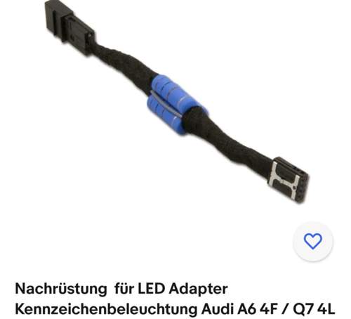

Moin zusammen, wollte heute die 2 originalen LED Kennzeichenleuchten (4H0 943 021 -> links
4H0 943 022 -> rechts) einbauen.
Leider habe ich beim Ausbau der alten Module die 2 Schrauben „ausgelutscht“ und natürlich habe ich keine passenden Zuhause.
Habe dann die neue Beleuchtung einfach mal eingeklipst, ohne Schrauben.
Kam aber gleich ne Fehlermeldung, hoffe dass es an den fehlenden Schrauben liegt :(
Hol mir die nächsten Tage 2 neue Schrauben und hoffe das es dann funktioniert.
Bei Dir gehört Glühobst rein. Wenn nicht ist löten angesagt. An den Schrauben liegt es nicht. Wie auch….
es gibtvsuch fertig zusammmengestellte Widerstände fürs Led-Kennz (in der Bucht zB)
Sollte doch funktionieren? Gibt ja auch eine Anleitung im forum wo es mit den Originalen funktionieren soll?
Warum sollte es nicht gehen prfumt?
Ich habe nicht geschrieben das es nicht funktioniert. Ich hatte im 4F auch Originale drin und nix ging. Suche nutzen: https://www.motor-talk.de/suche.html?...
Prfumt hatte recht. An den schrauben liegts nicht, leider.
Bin nach der Anleitung, die hier im Forum geteilt ist, davon ausgegangen dass die o.g. Original audi Kennzeichen Leuchten passen. (Müssten die vom a5 sein, wenn ich richtig im Kopf habe)
Hab mal eine originale (Glühobst) eingebaut und dir zweite als LED. Dann funktioniert es ohne Fehlermeldung.
Sobald ich aber beide LED‘s einbaue, blinken Sie 1-2x und dann haut er die Fehlermeldung hin.
Muss mal nachlesen welche Möglichkeiten es gibt (wie von a4Pilot erwähnt die fertig zusammengestellten Widerstände- auch wenn ich kein Plan habe was das sein soll)
Evtl. gibts es ja auch LED‘s in C5W (stand auf dem Glühobst oben) die ohne Fehlermeldung funktionieren.
Was mir trotzdem nicht ganz eingeht:
Warum funktionieren die Audi LED‘s bei einigen ohne Probleme und bei anderen kommt die Fehlermeldung?? Müsste doch für alle gleich sein.
Prfumt, nur so nebenbei. Ich benutze die Suchfunktion aktuell öfters, als irgendwas anderes. Befasse mich seit 2 Wochen ausschließlich mit dem Forum und meinem neuen Audi, meine Frau wird schon eifersüchtig weil ich so viel am Handy bin.
Danke allen für die Infos
Sieht ungefähr so aus wie im angehängten Foto. Wie gesagt gibt's viele unterschiedliche Angebote. Ich empfehle bleib bei den originalen Leuchten, die Ausleuchtung von den Led-Obst-Leuchten erkennt man aus 100m, weil sie oft sehr unschöne Lichtaustrahlung aufs Kennzeichen bzw darüber hinaus haben (Achtung ist nur meine Meinung)
Das ist so... geht ein (orhginale ) kaputt gibts kene Fehlermeldung.. erst wenn die zweite auch durchbrennt wird der Fehler gemeldet. Die A5 LED Kennzeichenlampen (LED) haben zu wenig Lastaufnahme... deshalb kommt bei den meisten Audis (A6) dann die Fehlermeldung.. Lastwiederstand rein und es sollte ohne Fehler funktionieren.
