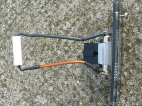

warmdiagnose kann man überlisten in den man einen lastwiderstand 33 Ohm 5 Watt parralell zu einer lampe schalten.
hänge mal ein Bild mit rann wie ich das gelöst habe
Img-1454
Auch damit wird die Verwendung dieser Dinger nicht legal und führt nach wie vor zum Erlöschen der BE.
