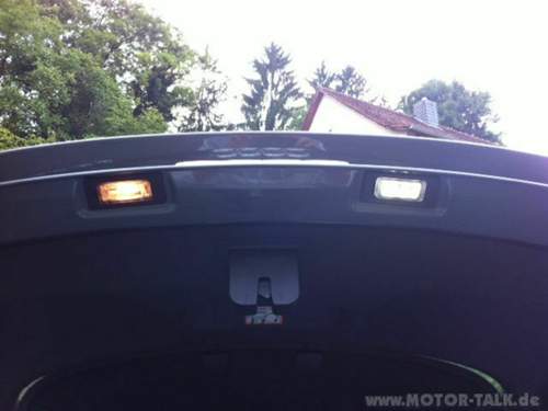

hier noch ein Beweisfoto.😁
Wurde gerade bei Tageslicht gemacht.
Auf Wunsch kann ich gerne Abens nochmal eins machen 😉

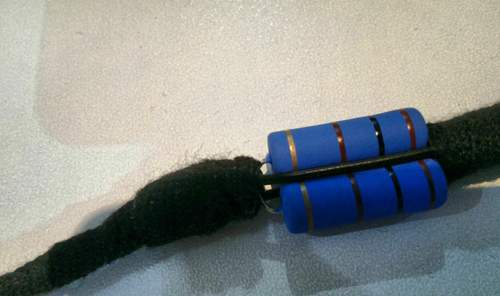

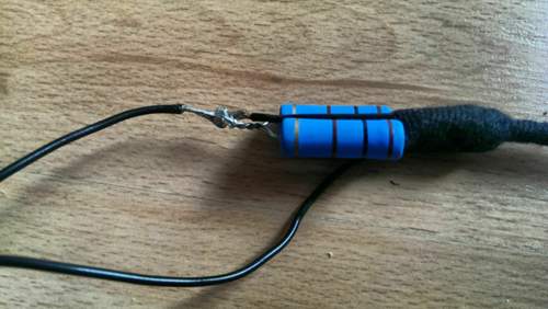

Hallo, ich muss den Beitrag jetzt nochmal ausgraben.
Habt ihr bei euren Kabeln 1 oder 2 100Ohm Widerstände verbaut? Ich hab jetzt mal nur einen Widerstand in der +Leitung verbaut und hab trotzdem die Fehlermeldung im FIS. LEDs leuchten ohne blinken. Das tun sie auch ohne Widerstand.
Bei den Kabeln die man im Internet kaufen kann sieht man 2 Widerstände pro LED verbaut. Man sieht aber da auch noch ein Kabel an den Widerständen vorbei gehen, dass würde dann heißen, dass 2 100Ohm Widerstände parallel in einer Leitung hängen, also nur 50Ohm.
Kann das bitte jemand der ein Kabel mit Widerständen hat bestatigen?
Meiner ist BJ 2011.
Danke

@Devender schrieb am 1. November 2017 um 20:52:25 Uhr:
Moin
Da ich noch einen uebrig habe (wegen RFK in der KZL) hab ich mal gemessen.
Am Ende kommen 50 Ohm an.
Vielleicht Hilft dir das Bild ja auch weiter.
Falls du keinen Erfolg beim zusammenstellen hast, kann ich dir den auch fuer ein paar Euro ueberlassen.
Gruesse,
Dirk
Super vielen Dank. Also doch parallel schalten. Widerstände hab ich mir heute schon besorgt. Was mich aber noch etwas verwirrt ist, dass man auf den Fotos wohl noch 2 Kabeln erkennen kann was jeweils über und unter den Widerständen vorbei läuft. Oder täuscht mich das?
Also ich hab jetzt in dir + Leitung die Widerstände parallel reingehängt, die - geht direkt durch. Fehler noch immer im FIS, LEDs leuchten durchgehend. Kannst du mir bitte nochmals nachsehen wie genau dein Kabel aufgebaut ist?
Welcher BJ ist deiner?

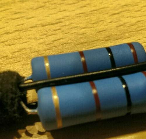

Hey,
Ich hab die eine Seite mal vom Klebeband befreit und noch ein Bild gemacht. - geht durch das passt und die Wiederstaende sind Parallel zur + Leitung eingeloetet.
Meiner ist BJ 11/2008 und MJ 2009. Hab ein Bordnetzstr. und kein BCM. Vielleicht ist hier das Problem?
Konnte man nicht beim BCM per SW Upgrade die LED Probleme auscodieren?
Ich hab auch mit einigen Wiederstaenden probiert. Beim A3 und beim TT. Es hat nie wirklich sauber funktioniert. Daher hatte ich mir die fertigen gekauft.

@Devender schrieb am 3. November 2017 um 15:45:03 Uhr:
Hey,
Ok, das hilft jetzt extrem weiter. Da ist nochmal eine Leitung parallel zu den Widerständen verlötet. Daran hatte ich schon gedacht konnte mir aber nicht erklären was das für einen Zweck erfüllen soll. Naja, dann werde ich das auch noch testen.
btw - der Verkäufer des Kabels hat nie Löten gelernt. So darf man Komponenten nicht miteinander verlöten...
Wie kann ich übrigens herausfinden ob bei mir ein BCM verbaut ist?
:-) - ich fand die Verknüpfung der Widerstände gestern auch ganz Interessant . Gab ja vorher keinen Grund da mal rein zuschauen.
Ob Bordnetz oder BCM am einfachsten beim Auslesen oder untem im Fussraum Fahrerseite nach dem Steuergerät schauen. Wenn es drei Stecker mit A B C hat ist es ein BCM, ich gehe beim deinem BJ aber davon aus.

Der Grund für die Fehlermeldung ist ja, dass das Steuergerät den Strom durch die Kennzeichenbeleuchtung misst und feststellt: Da fließt zuwenig Strom (logisch, LEDs brauchen ja viel weniger ---> sind hochohmiger in der Fachsprache).
Mit den Widerständen wird nun das ganze wieder so niederohmig gemacht, dass das Steuergerät wieder genug Stromfluss misst und denkt: joar, alles OK!
Wenn Du nun die Widerstände IN die Plus Leitung baust, addierst du quasi nur nochmals 50 Ohm zu den hochohmigen LEDs, was das Problem nicht behebt.
Die 50 Ohm (also die 2x100 Ohm parallel) gehören dann parallel zu der jeweiligen LED Leuchte. Also an Plus und Masse Leitung angelötet.
Hierdurch wird nun dem Steuergerät vorgegaukelt, es befände sich eine Glühlampe mit 50 Ohm Widerstand an dem jeweiligen Leuchtenanschluss.
Gerade mal schnell nachgemessen: So eine herkömmliche Lampe hat im eingeschalteten Zustand einen Widerstand von ca. 40 Ohm - also kommt das ungefähr hin mit den 50 Ohm.
Die Widerstände werden im Betrieb dann aber sicherlich warm, sie müssen ca. 4,8 Watt in Wärme umsetzen.
