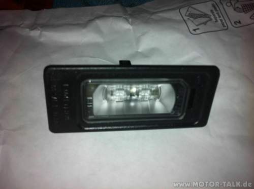

Es läuft alles!!!! :-)
ich fahre einen TT RS Baujahr 04/2010.
Habe mir vor ein paar Tagen die Originale LED-Kennzeichenleuchten von AUDI zugelegt.
Teilenummer: 4G0943021
Leider passen diese Leuchten nicht ohne Adapter.
Der passende Stecker sollte in ein paar Tagen eintreffen und dann werde ich nochmal berichten ob alles ohne Fehlermeldung geklappt hat.
Gruß Philipp

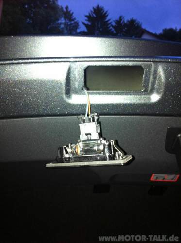

heute sind jetzt auch die Adapter eingetroffen.
Wollte gerade die neuen LED-Kennzeichenleuchten einbauen aber nun der SCHOCK 😰
Kein Licht 😕
Wisst ihr vielleicht was ich falsch gemacht haben könnte?

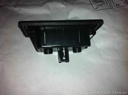

Anbei noch ein paar Bilder,.....
Img-2738
Img-2743
Img-2742
Gibt es eine Fehlermeldung? Hab bei meinem mit Baujahr 07/10 auch widerstände verbaut

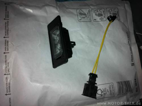

hier sieht man nochmal die Leuchte und den dazugehörigen Adapter
Es kommt weder eine Fehlermeldung noch geht ein Licht an,........
War da nicht was mit Anschlüsse tauschen, glaub hier hatte einer so eine Lösung.
Hab jetzt keine Lust zu suchen, ist ja Fussballzeit 😁
Glaube, im Stecker einfach die Kabel vertauschen, bin aber jetzt nicht 100% sicher 🙂

Auf Seite zuvor : ( 33 )
Wenn die LEDs nicht leuchten, musst du bei den originalen Adapterkabeln ohne Widerstände die Polung tauschen. Die Kontakte aus den Steckern lösen und vertauschen. Widerstände sind nicht nötig bei vor Facelift Modellen.
Wenn sie leuchten und es gibt eine Fehlermeldung, sollte die Kaltdiagnose raus codiert werden.

Kann bestätigen das manchmal das vertauschen der gelben Leitungen notwendig ist.
Hab zwar keinen FL aber bei mir war es das selbe.

Wenn ich mich recht erinnere sind die Kabel in den Steckern nur eingeclipst.
Zumindest die von Audi. Da du die Adapter ja schon hast würde ich einfach schauen ob du die Kabel der Adapter auf der einen Seite aus dem Stecker bekommst und so die Kabel Kreutzen kannst.
Einen versuch ist es sicher wert. Ein anderer Adapter bringt in deiner Situation auch keine 100% Garantie das es funktioniert.
Mir ist jetzt auch kein Adapter mit "werksseitig" gedrehten Kabeln bekannt. Alle die ich bis jetzt gesehen habe waren 1:1 Adapter.

Weißt du wie das mit dem umstecken der Kabel funktioniert? (sind die Original AUDI Adapter)
Habe jetzt das Gehäuse aufgeclipst aber die sitzen so fest da drin,.....
Möchte jetzt auch nichts mit Gewalt kaputt machen.
