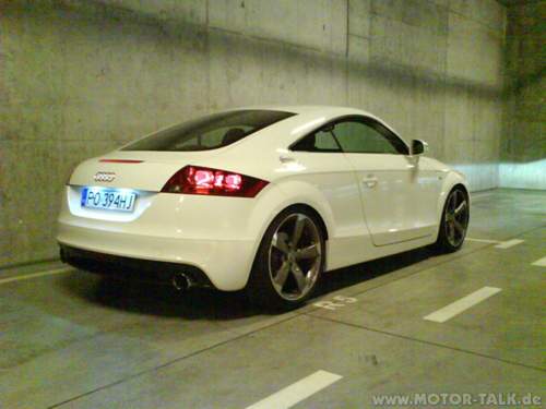

Kauf dir einfach DIE:
http://www.xenonwhite.de/led-produkte/led-superflux-soffitte-2fach.php
Bei mir leuchten sie schon 2 Jahre wunderbar 🙂
Dsc00434
kann ich auch nur empfehlen!!!
