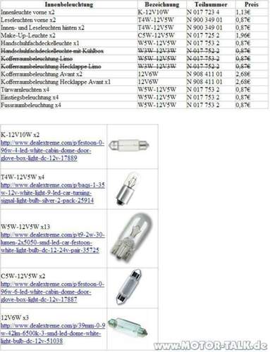

ich frage mich, wie du auf 25€
selbst bei dealextreme.com
für den B6 bspw. (avant) hab ich das mal ausgerechnet:
hier bist du schnell bei 100$, wenn du alle lampen wechselst....
Unbenannt

und wo sind die anderen 16 leuchtmittel hin? 🙄😕🙄
du bist ja einer
a) hatte ich das doch bereits oben geschrieben und alles fertig aufgelistet
b) kannst du doch nicht allen ernstes behaupten, dass du dann alle für 25€ bekommst.... oh man 🙄🙄🙄

Den Beitrag hatte ich innerhalb einer halben Stunde editiert-mit dem Zusatz-dass ich kein Lichtpaket habe...soooomit habe ich für komplett nur $25 gezahlt.
