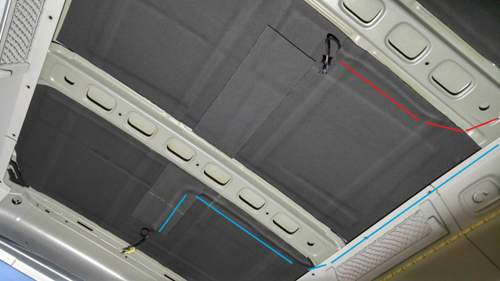

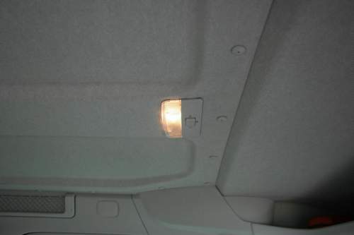

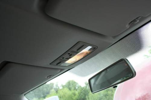

Hier schon mal zwei Bilder von meiner Beleuchtung. Kann gerne morgen noch weiter machen.
Bild 1 ist die Zusatzleuchte am Himmel , direkt hinter dem Anfang , auch vom Fahrer während der Fahrt zu erreichen.
Bild 2 ist die neue Leuchte vorne aufgrund des Mikrofons für die FSE.
Innenleuchtemitte
Innenleuchtevorne

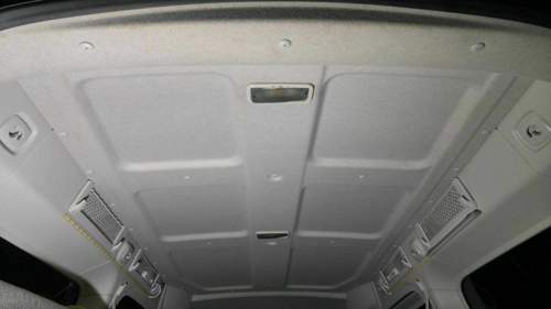

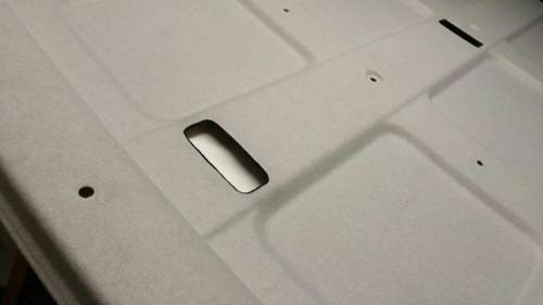

Hier mal ein Bild meiner neuen Leuchte. Ich Habe eine Loch in den Himmel geschnitten, leider habe ich keine Möglichkeit gefunden, die Öffnung zu stabilisieren. Ich habe versucht, eine Rahmen aus Alu zu bauen, aber der ist mir durchgebrochen, zu filigran. Naja halten tut es auch so, aber mit Metallrahmen wäre schöner. (Das schwarze ist ein Klebeband zur minimalen Stabilisierung.)
Ich habe das vorhandene Kabel an der Seite getrennt, dann mit Quetschverbindern einen Abzweig gebaut, das neue Kabel seitlich verlegt und dann in die Mitte (blau auf dem Foto). Dort mit den Reparaturkabeln verquetscht. Also parallel zur ersten Leuchte geschaltet.
Verbaute Teile:
Leuchte 7E0 947 105 C (gebraucht aus Kleinanzeigen 10 €)
Steckergehäuse 1T0 972 703 (Händler 1,50 €)
drei fertige Kabel mit Pins "Reparaturkabel wie 000 979 131 EA" (Ebay ca. 10 €) <- die Original-Kabel von VW sollten ca. 12 € pro Stück kosten, finde ich schon erstaunlich
Ausschnitt im Himmel
Kabelführung
Leuchte eingebaut
