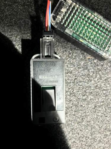

Ich hab hier noch zwei LEDs für die Türbeleuchtung original Audi weiß jemand wie genau die leuchten ?
Hab die breiten Stecker in der Tür drin und diese hier sind mit schmalen Stecker.
@Do1 hast mit schmalen Stecker ? falls Ja evtl. Interessiert an einem Tausch gegen deine MakeUp LEDs?😁
Img-6806
Img-6804
@BEX91 Gute Idee! Allerdings war ich grade am Fahrzeug: hab leider die breiten Stecker und ich brauche vier (SB) 🙁
@BEX91 schrieb am 16. Juli 2017 um 16:10:17 Uhr:

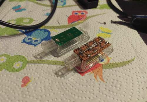

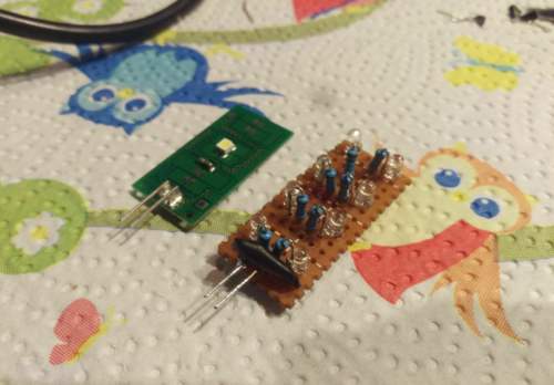

Ich habe mir die Fußraumbeleuchtung selber zusammengelötet
Daher habe ich zufällig noch ein paar Bilder da.
Original vs. DIY

Zum Thema Fußraumbeleuchtung...die von Audi sind kleine Platinen mit angelötetem Stecker und noch kleinerer LED auf der Platine, kein Wunder das da nix rauskommt. Diese Fassungen eignen sich aber nicht zur Umrüstung auf eine SMD-LED und der Stecker paßt auch nicht. Man benötigt eine Fassung für Halogen-Birnen. Da muß man ein wenig basteln, aber das wars mir wert.
