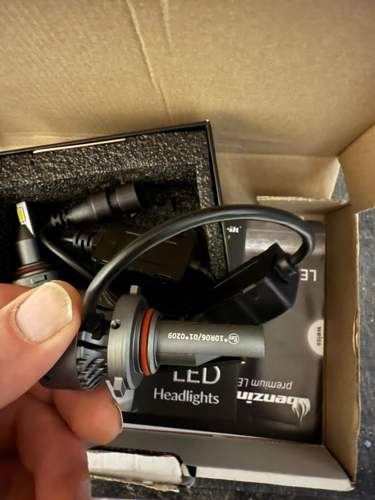

Ohne jetzt auf das rechtliche einzugehen: wäre das hier eine Lösung für das miserable Licht? Dan natürlich mit Einzelabnahme.
Weil, eigentlich wollte ich meinen Auris schon bis zum Exitus fahren, aber nicht mit dem besch...eidenen Licht (ich fahre oft und lange im Dunkeln und das ist ziemlich anstrengend).
https://www.benzinfabrik.com/.../?...

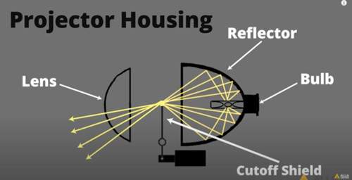

Projektorscheinwerfer haben eine sehr scharfe Abgrenzung. Anders als bei Reflektoren wird durch den Einbau von LEDs niemand geblendet. Dies ist zwar nicht zulässig, gefährdet aber niemanden, solange wir die Scheinwerfer sauber halten. Philips und Osram HIR2 sind nicht so hell, aber immer noch besser als die originalen Philips LL 1340 Lumen.

Ich weiß, dass keine Glühbirne in einem Projektorscheinwerfer andere blendet. Allerdings ist das nicht erlaubt.
@Thomasbaerteddy schrieb am 5. Februar 2024 um 06:44:40 Uhr:Würde es überhaupt bei dem Scheinwerfer was bringen? Oder würde die Projektionslinse das meiste verschlucken?
Hat die Dinger schon einer eingedreht bekommen, klappt bei mir absolut nicht. Zudem haben die Dinger E-Prüfzeichen, da eintragungsfrei
@captainchaot schrieb am 13. Februar 2025 um 11:01:00 Uhr:Hat die Dinger schon einer eingedreht bekommen, klappt bei mir absolut nicht. Zudem haben die Dinger E-Prüfzeichen, da eintragungsfrei
Eintragubgsfrei mit Sicherheit nicht, oder ist da eine ABE dabei in der der Auris 2 explizit genannt wird?
Hinweis auf deren Webseite:
"Für Off-road und Rennsport. Mit Einzelabnahme zulässig im öffentlichen Straßenverkehr "
So viel zum Thema eintragungsfrei...
Die Philips haben auch eine E-Nummer und sind in D nicht zulässig...
