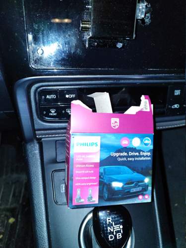

Sind die von Philips HIR2 LED nun legal oder doch nicht?

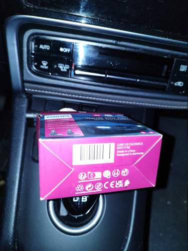

Nein, sie sind in D nicht legal. Sie haben zwar eine E-Nummer, die aber wohl nicht in D gilt.
Kann ich erst nachher abfotografieren, da ich die Verpackung im Auto habe.
