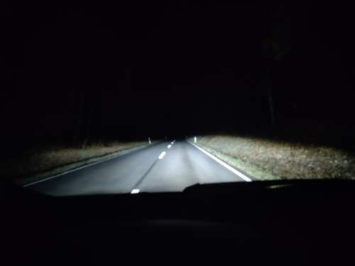

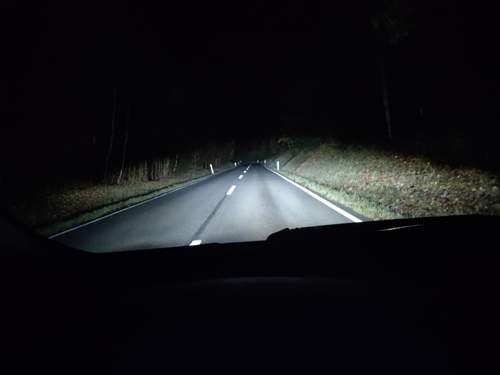

Hab Erste Fahrt gerade hinter mir und ich bekomme keine Lichthupe von gegen Verkehr, also wurde keine geblendet.
Bilder,
Fernlicht, Abblendlicht. Im Stehen natürlich.
1000015984
1000015983
Lichthupe habe ich schon ein paar Mal bekommen. Liegt vielleicht auch mit an der relativ kleinen Lichtaustrittsfläche.
Vor dem Wechsel an eine helle Wand stellen, die Grenzlinie markieren, dann wechseln. Falls nötig, Scheinwerfer nachjustieren. Das ist kein Hexenwerk und blenden tut auch nichts. Die Austrittsfläche ist im Rahmen des heute üblichen Blendwerks.
