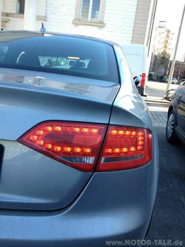

Guten abend und Frohe Ostern,
vorhin ist mir aufgefallen das bei mir eine LED in der Heckleuchte schwächer leuchtet als die anderen. Was kann man tun? Habe das Fahrzeug am 11.01.2013 vom Audi Händler Gebraucht gekauft habe ich Garantie? Vielen dank im Voraus
Heckleuchte rechts

Habe oder hatte das selbe Problem.
S4 gekauft Anfang Februar und vor 2 Wochen dann das. (Siehe Bild)
Ab und zu funktionierten sie aber wieder.
Habe dann beim 😉 angerufen.
Antwort: Innere Rückleuchte wird auf Kulanz getauscht. Ich soll einfach vorbei kommen wenn es mir passt.
(Mein Händler ist 60 km entfernt.)
Werd diese Woche mal da vorbei fahren und die Lampe tauschen.

Da bin ich mal gespannt auf morgen was die dazu sagen. Ich werde euch auf dem laufenden halten. Also kann man die Diode nicht einzeln tauschen. Schönen abend euch noch
das Problem ist bei Audi bekannt - Kontaktkorrosion, gibt es eine Technische Produktinformation drüber...beim A3 übrigens auch...
Hättest du das irgendwo das ich es nachlesen kann?
das kann dein Audi-Händler nachlesen indem er in sein ELSAWIN schaut...oder du, wenn du auf www.erwin.audi.com gehst...
TPI-Nr 2025883

Hab mit meinem Service berater gesprochen ich bekomme die Leuchte auf Garantie am Donnerstag ersetzt. 😁
Auf Kulanz. 😉

Ganz bestimmt nicht. Auf die falsche Information deines Händlers bezogen ist das noch lange keine "Freiwilligkeit".
Hier ist kein Leuchtmittel im eigentlichen Sinn defekt, sondern eine elektrische Verbindung defekt. Sows hat die Garantie abzudecken. Wer u.a. den Begriff "kalte Lötstelle" kennt, weiß, was ich meine 🙂.

Ja ich verstehe. Ich habe ihm erzählt das die eine LED nicht richtig funktioniert und er sagte einfach nur zu mir das er eine neue bestellt und ich soll am Donnerstag kurz vorbeikommen damit die ausgetauscht wird. Der 🙂 ist wohl davon ausgegangen das es an der LED liegt. Bin mal gespannt.
