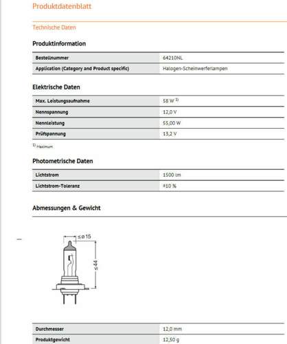

Die Helligkeit der Osram-Lampen liegt bei 1.500 Lumen. Damit leuchten sie 220 Prozent heller als mindestens erforderlich. Diesen Bereich schaffen nur wenige Halogen-Leuchtmittel, ihr Durchschnitt liegt bei etwa 1.000 Lumen. Native LED-Scheinwerfer in modernen Autos leuchten mit bis zu 3.000 Lumen, also viel heller. Der Gesetzgeber schreibt ab 2.000 Lumen die erwähnte Scheinwerferreinigungsanlage vor. Ein Lichtbild wie bei ganz neuen Fahrzeugen entsteht trotzdem nicht. Das liegt am Scheinwerfer. Er gibt vor, wie der Lichtkegel fällt. Nicht das Leuchtmittel. Mit 6.000 Kelvin ist die Farbtemperatur der neuen LED sehr hoch kaltweiß.
Laut Datenblatt erreichen die H7-Lampen von Osram 1500lm. Kann man leicht nachsehen.

1500 Lumen ist jetzt nichts besonderes und das nur wenige H7 Leuchtmittel diese 1500 schaffen stimmt ganz klar nicht, das Gegenteil stimmt. ...schaffen viele.
Auszug Produktdatenblatt Osram Nightbreaker Laser H7 ...1.500 Lumen ;-)

Lichtstromtoleranz wird bei der H7 mit +/- 10% angegeben
Dachte da könne die LED H7 punkten, aber eben nachgesehen und ist bei der auch +/- 10%
